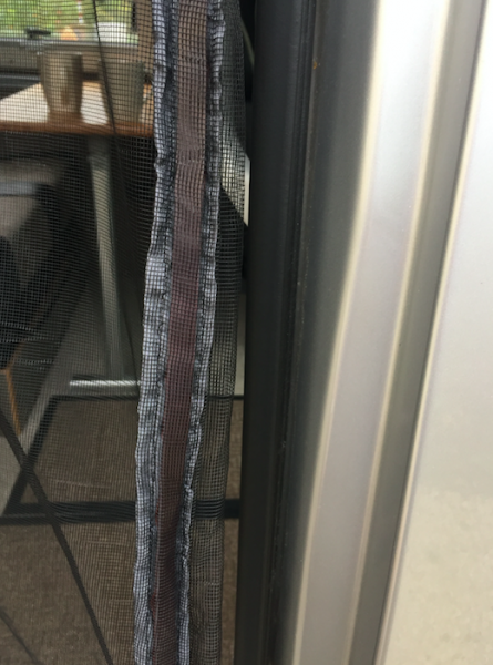

So, er ist drin und wir sind mit dem Ergebnis sehr zufrieden, auch wenn jetzt sicher einige sagen werden, der hält ja nicht richtig dicht.
Gesamt Kosten 25 Euro, in der Mitte ein Magnetband, rechts u. links mit klett befestigt und oben unter die Gardienenleiste gelegt.

Auf Grund eurer Ideen hab ich mir auch diesen günstigen Mücken Schutz gekauft. Etwas pfrimelig beim Einbau aber super im Gebrauch. Macht sofort zu.
Danke für den Tipp.

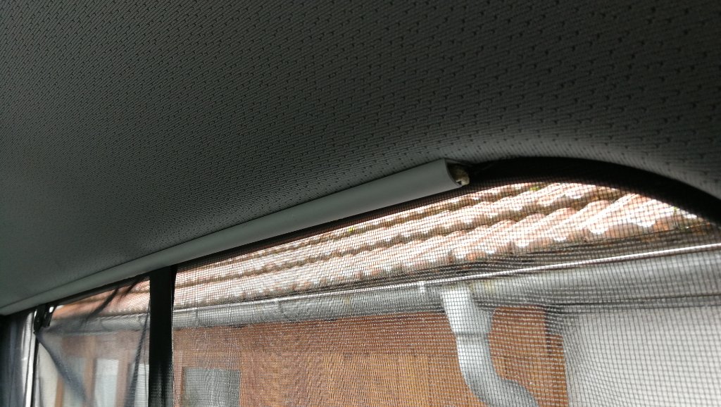

Oben habe ich den vorhang in eine Alu Schiene eingeklebt und diese oben angeschraubt
