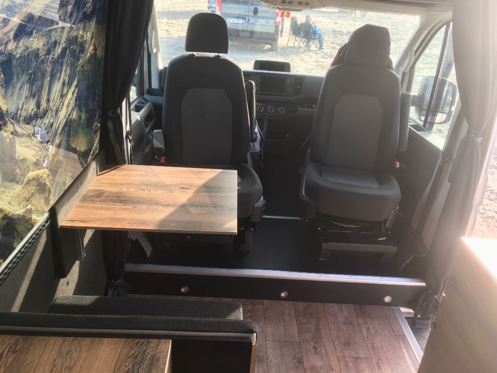

Die Konsole von Aguti also Reimo baut extrem hoch auf - kombiniert sich nur gut mit einem höhenverstellbaren Sitz. Den habe ich z.B auf der Beifahrerseute nicht und daher brauch meine Frau eine Kiste unter den Füßen
Mit höhenverstellbaren Sitz kommt man trotzdem gute 5-7 cm höher, aber das geht sich aus.
Thema Zulassung - mir wurde beim TÜV des Vertrauens, dass sowohl Aguti, als auch Scopema nur per Einzelabnahme zugelassen werden können. Zumindetens war der Stand so vor gut 1,5 Jahren. Das war mir Viel zu viel Aufwand. Die Dinger sind drunter und bin damit auch so hier oben schon durch den TÜV.
Zufriedenheit der Lösung:
Unterm Fahrersitz habe ich die Scopema - diese habe ich etwas modifiziert - damit sie nicht so wackelt und knarzt (seitdem ist Ruhe) . Dreht einwandfrei.
Genaue Installation habe ich auf der vorherigen Seite beschrieben.
Abenkbare Handbremse ist sicher ne top Lösung - dann könnte e sich auch ohne Schweissen etc. ausgehen. Muss jemand anders seinen Senf nochmal dazu geben.
Hier nochmal ein Bild - leider nicht alles zu erkennen, aber drehen können sie beide
Ich hoffe ich konnte etwas helfen

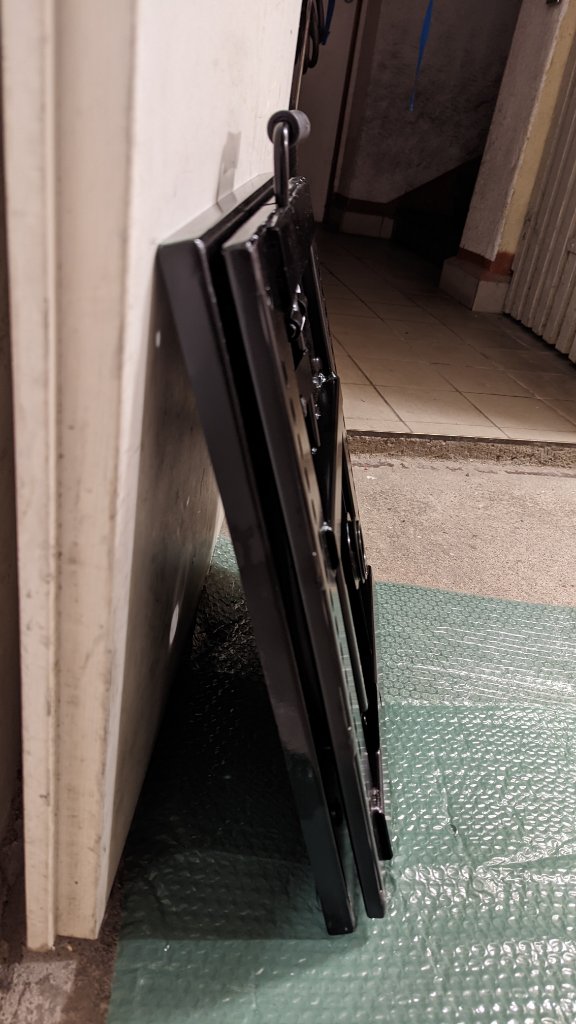

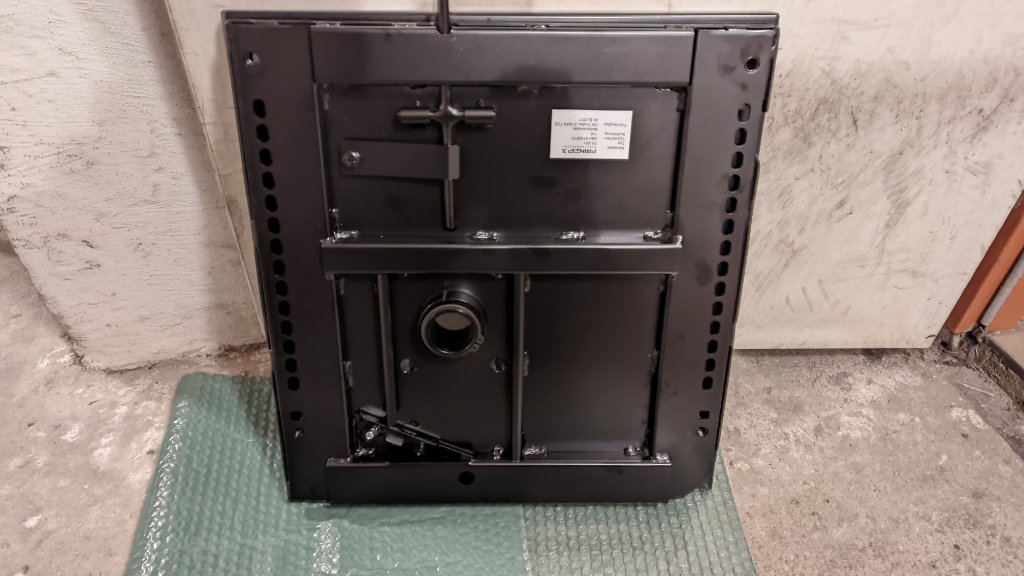

Edith die Zweite: Anbei mal Bilder der Drehteller, sind gestern angekommen.
Edith: Auf der Website stehts, 26mm.

Magst du mir einen Gefallen tun und die Dinger Mal auf ne Waage stellen?
Danke.
Moritz
Danke.
Moritz
- Beiträge: 26
- Registriert: 21 Nov 2021 21:22
Re: Drehgestellle Fahrer/Beifahrer
Ich kann gerne morgen mal nachwiegen. Allerdings kamen beide Drehkonsolen als ein DHL Paket, welches maximal 31,5 Kg wiegen darf. Ich nehme also an, dass die Konsolen sehr nahe bei den auf der Hersteller-Seite angegebenen 14kg liegen dürften.
