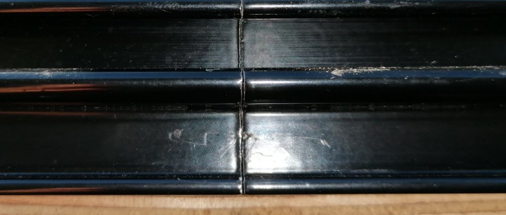

Noch eine Frage. Wie sind bei den Gebo Flushline Luken der Stoss wo das Aluprofil des Rahmen zusammen kommt, gedichtet?
Jemand sagte mir, das wird hartverlötet. Stimmt das?
Bei meiner Luke, kann ich keine Verlötung sehen..

..und wenn die die Rahmenenden auseinanderziehst öffnet sich der Spalt ?
Es gibt in der Serienfertigung die Möglichkeit das nur die Kontaktflächen verschweißt werden.

Kann ich nicht ausprobieren,da die Luken eingebaut sind.Die Luken waren Sonderanferitung, weil 80 cm breit.
Sieht man den auf dem Bild,ob die Kontaktflächen verschweisst waren?
Der Spalt ist ,wo ich Hinsehen kann, durchgängig.
