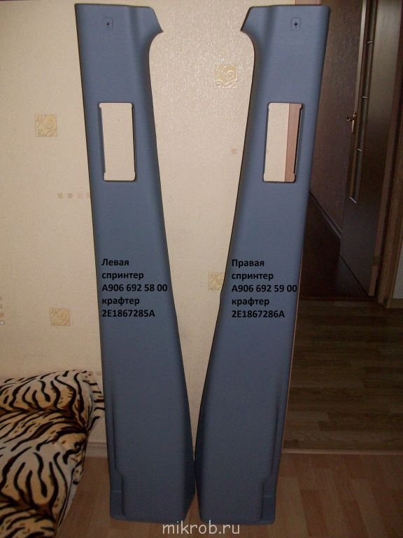

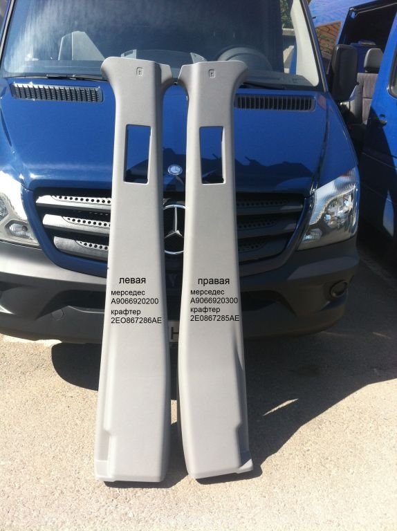

Edit: Bilder mit Teilenummern aus einem russischen Forum.
Grüße Matthias

Beitrag von f54 »
wo untgerscheiden sich jetzt bild 1 und bild 2? unterschiedliche teilenummern aber optisch gleich? :|
MLCrafter
Beiträge: 390
Re: B-Säulenverkleidung
#39
Beitrag von MLCrafter »
Fast. Der Bogen, der nach vorn geht, ist anders geschnitten. Auf dem zweiten Bild ist der vordere Schwung deutlich "weiter".
Bikd 1 sieht das etwas abgesetzt aus.
Grüße Matthias
Beiträge: 2843
#40
Und Bild 2 geht die Wölbung oben auch nach innen Richtung Fahrzeugmitte. Auf Bild 1 ist die Innenseite plan
