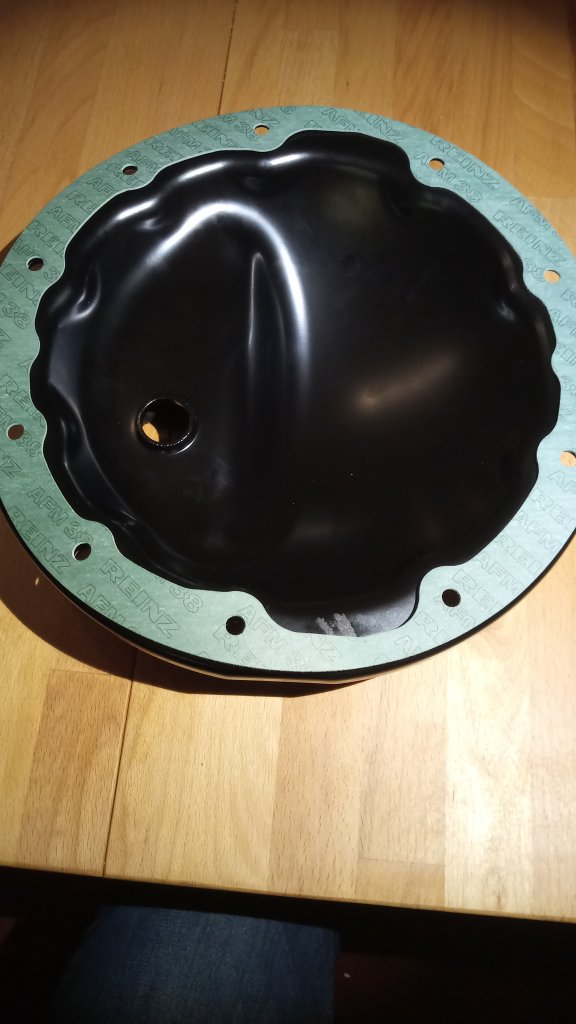

Ja, prinzipiell sollte das vielleicht reichen. Leider ist die Dichtung genau im kritischen Bereich unten relativ schmal. Das erklärt dann auch die Ölleckage nach dem Aufsetzen.
Daher ist eine solide Verstärkung mit einem dickeren Deckel oder einem Zusatzring die für mich naheliegendste Lösung.

mpetrus hat geschrieben: 05 Dez 2023 20:18 Warum? Ich müsste mir auch erst ein Blechdeckel kaufen, damit ich die Löcher entsprechend übertragen kann.
Guten Morgen,
wenn mir der Harleyman die Maße gibt kann ich eine Zeichnung erstellen.
Dieses .pdf druckst Du aus, klebst es auf dein Material, körnst an und bohrst. Fertig.
Bin gerne behilflich und warte erstmal ab wohin die Reise geht.

der.harleyman hat geschrieben: 05 Dez 2023 22:05 Ja, prinzipiell sollte das vielleicht reichen. Leider ist die Dichtung genau im kritischen Bereich unten relativ schmal. Das erklärt dann auch die Ölleckage nach dem Aufsetzen.
Das ist doch das was ich geschrieben habe 8)
quote=v-dulli post_id=313069 time=1701807479 user_id=7517]
Verstärkt man den Deckel im Dichtungsbereich, könnte man, vielleicht, die Bördelkante im unteren Bereich wegschneiden und so einen Kontakt zum Untergrund vermeiden.
Das aber nur als ein Gedanke!

Die Idee: Man könnte doch auch NUR den kritischen Bereich unten verstärken- das müsste doch schon reichen? Dafür könnte man ein Stück Flachstahl nehmen, das ausgesägt/gefeilt wird. Darein die drei untersten Bohrungen und 5mm längere Schrauben müsste doch ebenfalls reichen... :?:

Zeichnung ist in Arbeit, wird aber noch etwas dauern, da alle Befestigungslöcher unregelmäßig auf dem Lochkreis platziert sind. Weiter versuche ich so präzise wie möglich das Maß (Innendurchmesser) zu ermitteln, mit dem der Ring an die Wölbung des Deckels geht.
Vielleicht lasse ich wirklich mal einen "Testring" fertigen, um ihn dann auf den Deckel aufzulegen und die Passgenauigkeit zu prüfen.
@ Windy-ZX: welche Kosten würdest Du für einen Ring ansetzen? Gerne auch per PM. Wäre wohl die beste Lösung, wenn der Prototyp von Dir kommt.

der.harleyman hat geschrieben: 06 Dez 2023 10:15 Zeichnung ist in Arbeit, wird aber noch etwas dauern, da alle Befestigungslöcher unregelmäßig auf dem Lochkreis platziert sind. Weiter versuche ich so präzise wie möglich das Maß (Innendurchmesser) zu ermitteln, mit dem der Ring an die Wölbung des Deckels geht.
Nimm doch die Dichtung als Vorlage für die Löcher .....

...genau...Dichtung mit Frischhaltefolie auf dem Metall fixieren, Körnern dann unter den Bohrständer damit. Genauer bekommst du es nicht...

Die Dichtung ist zu labbrig dafür. Die liegt nicht wirklich rund. Wenn das maschinell gefertigt soll, muss es schon genau sein. Die Löcher im Deckel sind 9mm im Durchmesser. Bei einer Schraube mit M8 bleibt mir nur eine Toleranz von weniger als 1mm. Das wird jetzt mal 'ne Fleißaufgabe, ist aber nicht zu ändern... :?

der.harleyman hat geschrieben: 06 Dez 2023 11:12 Die Dichtung ist zu labbrig dafür. Die liegt nicht wirklich rund.
Könnte man die Dichtung nicht mir Harz oder ähnlichem tränken, damit diese fest wird .... natürlich kann man dann die Dichtung nicht mehr als Dichtung verwenden ...

Da noch nicht einmal feststeht aus welchem Stahl der Ring gefertigt werden soll, ist eine Kalkulation unmöglich.
Weil ich ja eh nur den Prototyp fertige, bist mit einem Kasten Bier für meinen Zeitaufwand dabei :wink:
Die Unkosten gehen 1zu1 durch.
Sollten mehr Leute Interesse haben, kümmere ich mich um die Fertigung bei einem Spezl mit Fräserei. Dann läuft alles sauber. :wink:
Noch was:
Evtl. könnte man ein Rohr als Rohmaterial kaufen. Spart Geld.
z.B.
https://shop.kloeckner.de/Nahtlose-Dick ... /p/1010458
...und. Da hier kein Formschluß gefordert ist, könnte man die Innenkontur etwas größer wählen und den Spalt mit Kaltmetall auffüllen.
