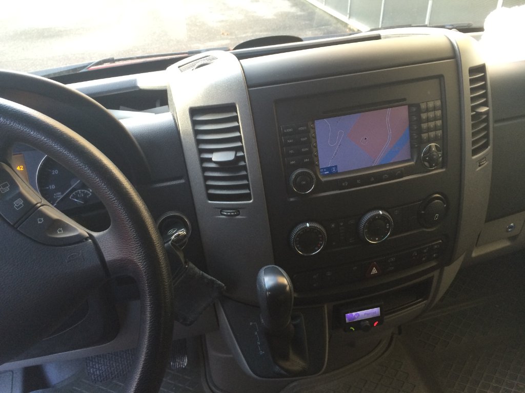

Ich habe noch ein originales Comand rumliegen/übrig.

Rosi hat geschrieben: 16 Jan 2024 16:38 Ich habe noch ein originales Comand rumliegen/übrig.COMAND Navi PARROT FSA.JPG
Wenn das Bild aus deinem Fahrzeug ist dann wird das Radio bei mir glaub ich nicht funktionieren da du Lenkradtasten hast. Oder sehe ich das falsch ?

Kreiseltaucher hat geschrieben: 16 Jan 2024 17:45 ... bei mir glaub ich nicht funktionieren da du Lenkradtasten hast. Oder sehe ich das falsch ?
Zunächst mal müsstest du wie gesagt die CANBUS Leitungen nachrüsten und vermutlich einen Adapter von ISO Fahrzeugseitig auf Quadlock Command seitig kaufen / umpinnen/ herstellen...
Ob das Command dann noch als Steuergerät im Fahrzeug angemeldet / eincodiert werden muss bin ich mir grade Unsicher, dass wird jemand anderes besser beantworten können.
