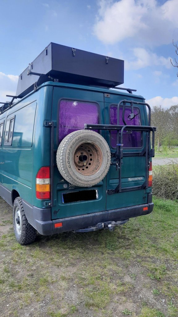

Ich hab mir den in etwa so zusammen gebraten... innen mit einer 5x5 Platte gegen verschraubt. Hält seit 30.000km und einmal quer durch den Kaukasus bombenfest 8)

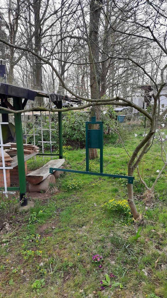

Danke Leute, wir ham meinen jetzt im Grunde fertig, es fehlt nur noch die eigentliche Reifen Halterung am Gestell und die Grundierung /Lackierung.
@marian
das mit deinem Fahradträger ist sehr interessant, ist das auch nen eigenbau oder hasst du da was fertiges genommen?
Ich würde mein Rad gerne auch auf die Reise mitnehmen aber wenns im Raum steht is es echt im weg. Deiner sieht nach ner guten Lösung aus.
Ah das is der Von Thule wa? Das sieht ja so aus als würde das passen mit dem Ersatzrad dran.

Von Eurocarry ist der Fahrradträger.
