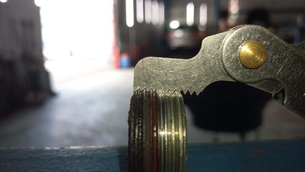

Kannst du bitte mal von der Auslassschraube die Gewindemaße nehmen.
Erwäge beim nächsten Wechsel eine Magnetschraube einzusetzen.
Müsste die Schraube sein

Nein, das ist keine Magnetschraube.
14er Innensechskant und auf dem Foto sieht das eher nach Feingewinde und nicht nach Standard 1,25 er Steigung...

Somit sind die Maße auch geklärt. Das Gewinde ist konisch!

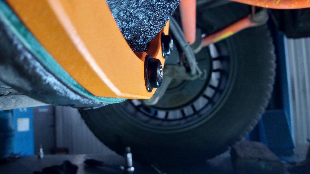

Soooo... Ein kleines Bilderrätsel für Euch. Findet den Unterschied.
Gar nicht leicht zu finden oder?
Der Einbau lief reibungslos ab. Die Schrauben hatten zusammen mit den Unterlegscheiben die richtige Länge. Der Deckel sitzt wunderbar und erfüllt aus meiner Sicht seine Aufgabe sehr gut. Hier noch einige Details für Euch.
Ich hatte noch nie so große Freude beim Befüllen einer Hinterachse wie heute! Lecker frisches Öl rein und mit viel Liebe die Verschlussschraube aus Edelstahl in den Deckel geschraubt. :) :)
Von meiner Seite grünes Licht für unseren Prototypen. Ich bin mit dem Ergebnis hoch zufrieden.
Großes Lob und Dank an alle, die sich hier aktiv beteiligt haben! Forum at its best! :D
