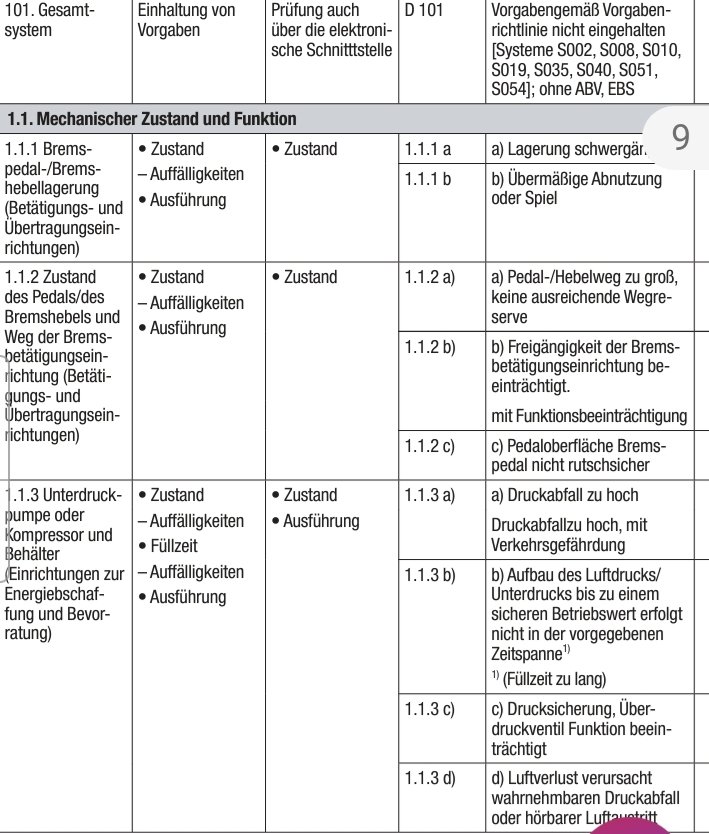

Das sind die Mängel und ich habe keine Ahnung.
Im Bericht steht es so wie oben ☝. Das folgende habe ich gefunden beim Bu:ndesministerium für Verkehr und digitale Infrastruktur im Verkehrs Blatt 23:/2017

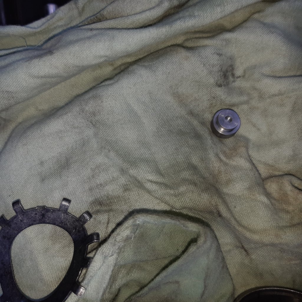

Der neue HBZ ist eingebaut. Aber das Problem besteht noch zu langer bremspedalweg und das versinken...
zh
Wer aber die Teile auf dem Bild aus dem bkv kennt
Kann mir wahrlich helfen

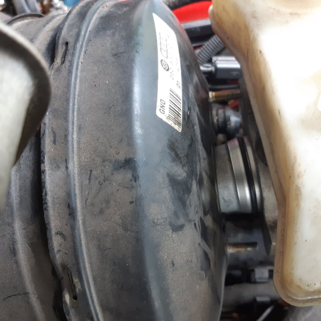

Hatte das Problem auch bei meinem Sprinter.
Der Hauptbremszylinder ist am Bremskraftverstärker angeschraubt, dort hat er nebenluft gezogen, habe das damals, vor ca. 5 Jahren dann mit zusätzlicher Flüssigdichtung
abgedichtet, hält seit dem.
