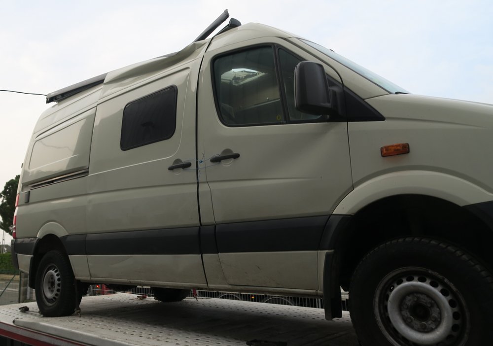

@ Hljube : Soweit ich erinnere geht es bei deinem vom Baum erschlagenen doch um nen MOPF? - Stimmt.
Also, so war es im dez 2022

Deswegens meinen Frage ob die B-Saule auf halber-hohe durchgetrennt und angeschweisst werden darf, laut MB-angaben.
