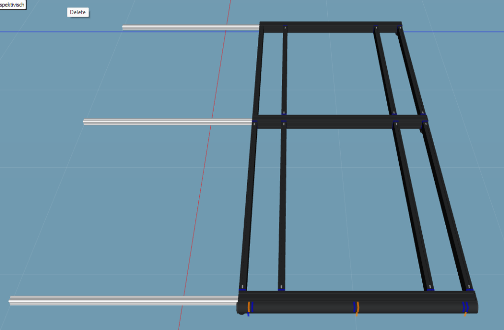

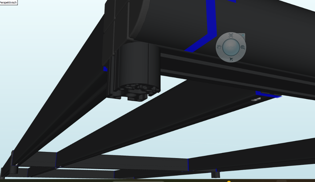

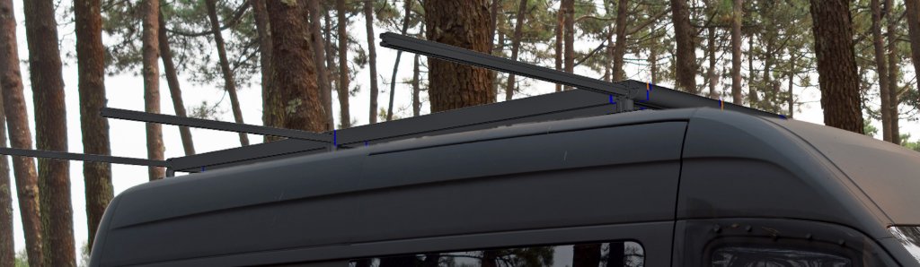

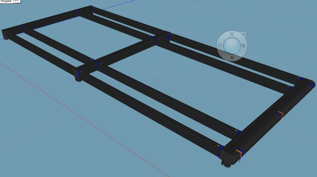

So,hier mal der erste Entwurf.Ich hoffe es lässt sich alles so miteinander verbinden,Das Programm MayCad hat auf jeden Fall keinen Fehler angezeigt.
Der Dachträger wird Massiv.Das Profilmaterial wiegt 60 kg.Laut dem Hersteller,seiner Berechnungsformel und dem Taschenrechner hijube sollte jeder Auszug mit maximal ca 150 kg belastbar sein.Die Teleskopschienen sind 80x80,der Auszug ca 120 cm 40x40.Die übrigen Profile sind 40x80.
Der Träger ist genauso breit wie die C Schienen auseinander sind.Er fängt vorne bündig zum Anfang Schiebetür an und endet ca 10cm vor der Rückfahrkamera.Der erste Querträger ist abgerundet,die Klötze 40x40 die auf die C Schiene kommen ebenfalls.
Ich überlege mir noch 3 separate leicht aufsetzbare Verlängerungen zu machen,die dann vielleicht auch abgewinkelt gesteckt werden können um einen optimaleren Sonnenschutz zu erhalten.
Zwischen den Querstreben sind 2 Dachfenster 44x80 die sich ganz aufklappen lassen.Auf die restliche Fläche kommt ein begehbarer wasserfester Belag.
Ich wäre sehr dankbar,wenn ihr mir eure Gedanken zum Träger,wasich vielleicht falsch plane oder anders machen soll,schreibt.Das würde mir für die Umsetzung helfen.

Was soll da alles dran gehangen werden? Warum würde nicht auch die halbe Materialstärke ausreichen und zwei vertikale Stützen, die ggf. auch das ein- und ausziehen speziell in der Höhe ermöglichen, eine Seitenwand aufnehmen? Sicherung gegen Überstand während der Fahrt?

Aus meiner Sicht megamassiv. Ich hätte eher mit weniger Profilen gearbeitet, habe die Sache aber ehrlicherweise auch nicht durchgerechnet.
Zum Thema Leichtgängigkeit enthalte ich mich, weil ich dazu noch keine Erfahrungen habe.
Überlege Dir vor dem Kauf, ob Du die Profile in silber oder schwarz möchtest. Silber ist Standard. Eine reduzierte Auswahl bekommst Du auch schwarz eloxiert.
Die Windgeräusche dürften bei der angestrebten Profilhöhe zunehmen. Das platte quer verlaufende "Brett" mit seinen 80mm Höhe fängt wohl bei zügiger Fahrt ordentlich Fahrtwind ein.
Aber optisch macht das schon mal einen leckeren Eindruck...

Ich mag es gerne überdimensioniert.Die Teleskopauszüge gibt es nicht dünner.Die äusseren sichtbaren Längsstreben möchte ich aus optischen Gründen gleich hoch,also 80mm wie die Teleskopauszüge.Du hast aber Recht,die inneren nicht sichtbarenLängsstreben kann ich40x40 oder sogar 20x40 machen.Danke Dir.
@harleymen Der vordere Querträger ist nicht flach,sondern ein halbkreis.Ebenso die Vorderseiten der Stützen.Ja ich hätte das ganze gerne in schwarz,befürchte aber das es die ganzen Profile nur in silber gibt.Ich möchte mal einen befreundeten Folierer fragen ob er das haltbar folieren kann,wäre dann gleich schwarz matt wie das Auto,Und es sind ja nur die äusseren sichtbaren und ebenen Flächen.
@hijube und all
Dein Hinweis
....Beachte dabei, dass du auf der Seite, wo nicht der Auzug ist, beim daran hängen die C schiene auf dem Fahrzeugdach mit ca 2/3 des Gewichts nach oben gezogen wird.... dort sollte also die Abdichtung der schiene zum Fahrzeug gut sein, denn sie wird sich aufwölben....
Wie wäre es.wenn ich die Befestigung auf der C Schiene nicht mit 3 40x40 mm Blöcken machen würde,sondern mit 3 40x so langen Stücken,dass sie mindestens 2 Schraubpunkte der C Schiene überbrückt?Oder, und das würde mir am besten gefallen,in der ganzen Länge des Dachträgers?Dies wird ziehmlich genau die Länge der C Schiene sein.
Der Vorteil wäre,dass der ganze Dachträger seitlich rundum geschlossen wäre.Unter den ersten Querträger vorne am Dachträger möchte ich sowieso ein Blech oder was geeignetes biegen lassen um den Dachträger zum Dach runter abzuschliessen.Zwecks Windgeräusch und Aerodynamik optimierung.
@hijube und all
Dein Hinweis

Ich dachte dabei auch an die hinteren Träger...rams hat geschrieben: 18 Sep 2024 21:21 ...
Folieren ist insbesondere bei den Querträgern keine schlechte Idee. Dort entstehen sonst schnell Verwirbelungen und somit Geräusche.
Nicht ohne Grund werden die Dachträger (z.B. Thule) mit Abdeckprofilen für die offenen Nuten ausgestattet.
Was die Befestigung am Dach betrifft, kann es sicher nicht schaden, wenn sich Deine Befestigungspunkte mit denen der C-Schiene halbwegs decken.
Aber grundsätzlich schön zu sehen, wie der Träger langsam Form annimmt...
