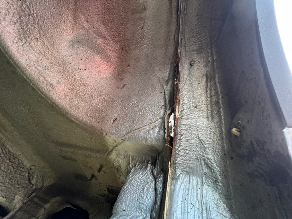

das Thema ist ja schon etwas älter. Auch ich bin nun betroffen und konnte schon mal viele gute Tipps aus dem Verlauf ziehen. Danke dafür!!!
Ich stehe bei meinem W906 2018 mit erst 39000 km nun vor der Frage selber machen und die Tipps hier befolgen oder einen neuen Radkasten einschweißen lassen.
Zu letzterem: Hat sich jemand mal einen Kasten einschweißen lassen und kann mir sagen was das ganz grob kosten würde? Der Kasten an sich kostet bei Mercedes nur rund 170 Euro, teuer ist natürlich der Zeitaufwand.

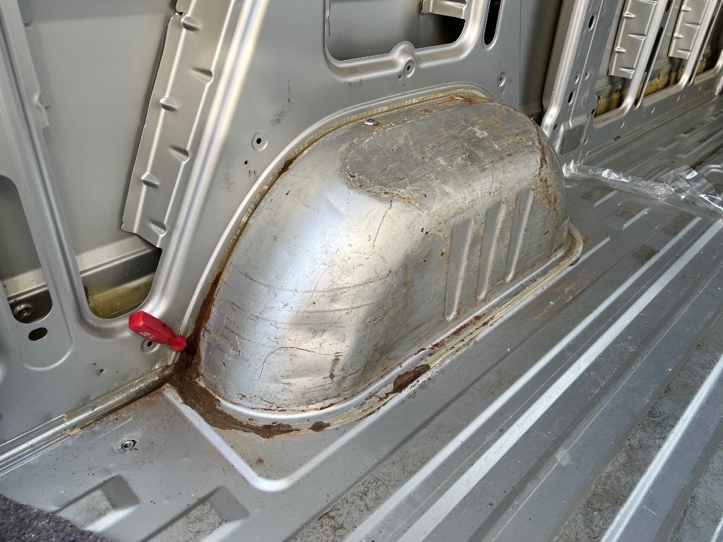

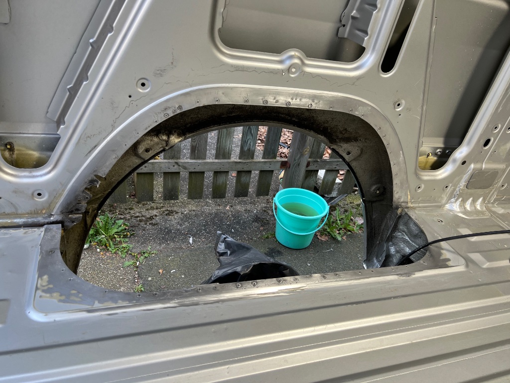

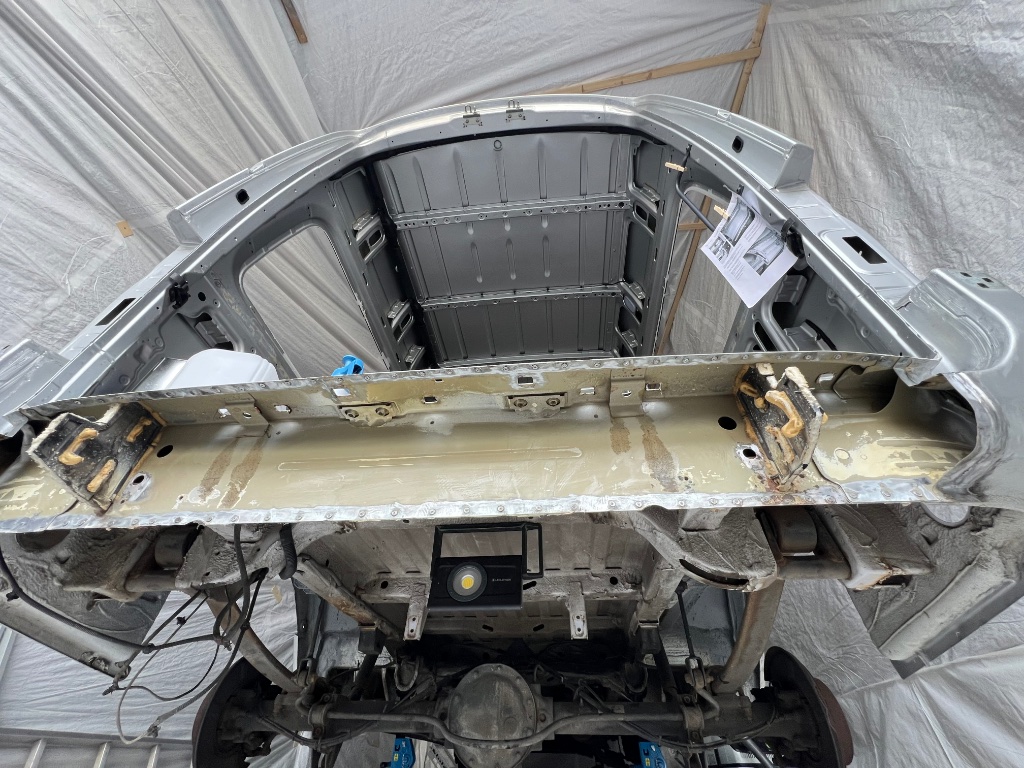

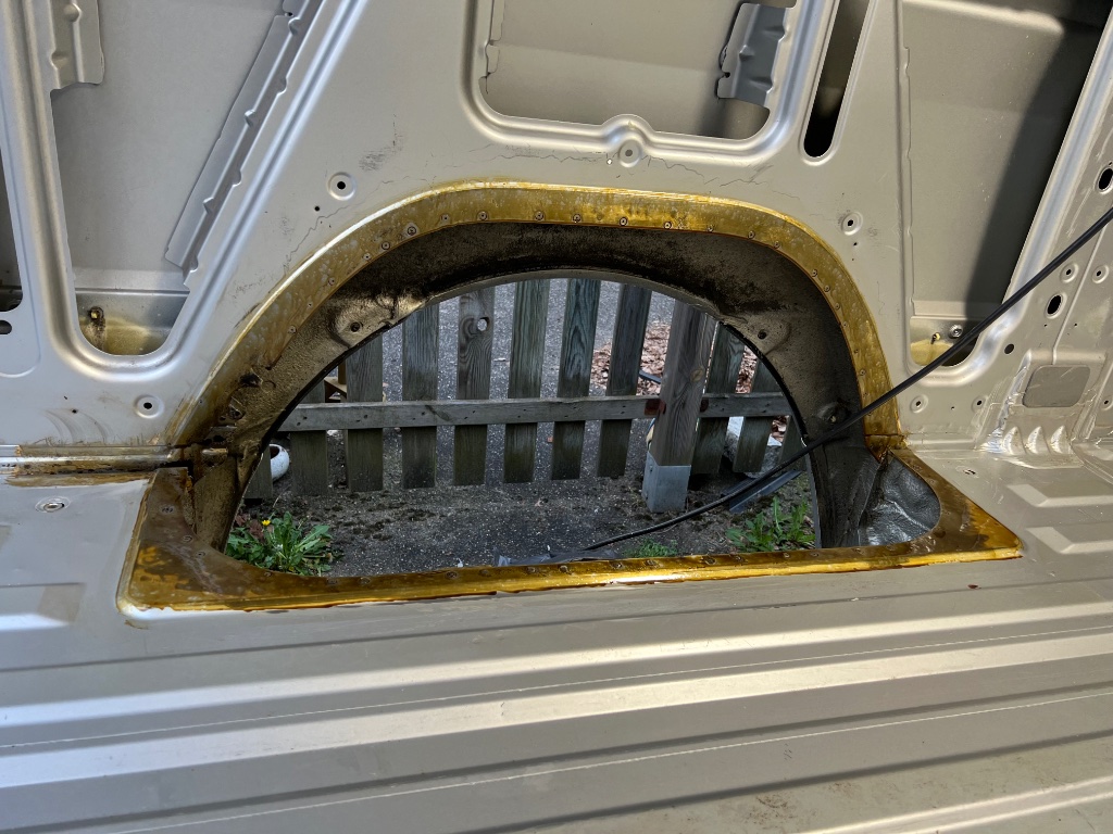

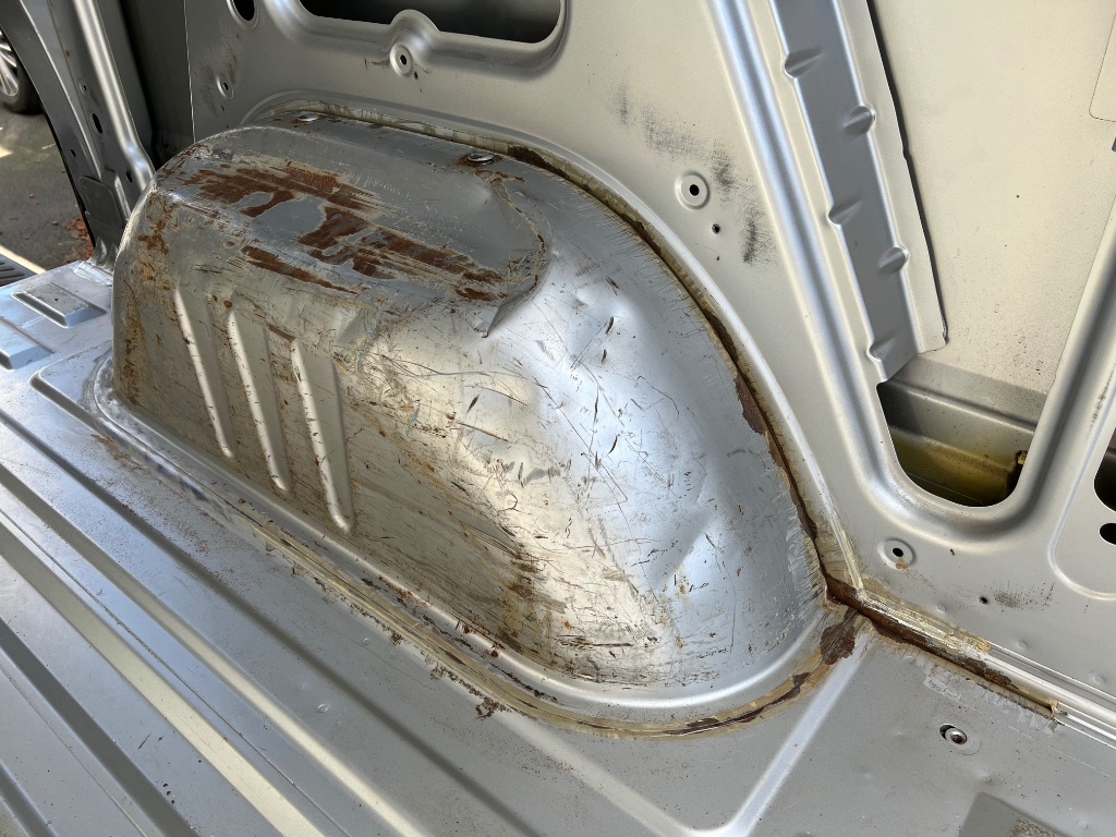

Als ich vor zwei Jahren meinen 11 jährigen W906 aus erster Hand und MB-scheckheftgepflegt kaufte, hatte ich damit auch nicht gerechnet:
Ich habe in meinem Leben zuvor nie an Autos geschraubt, geschweige denn, an Karosserien herumgefummelt. Nachdem ich mich in Fachkreisen erkundigt und all meinen Mut zusammengerafft hatte, riss ich die Radhäuser raus und habe sie gegen Neue ersetzt.

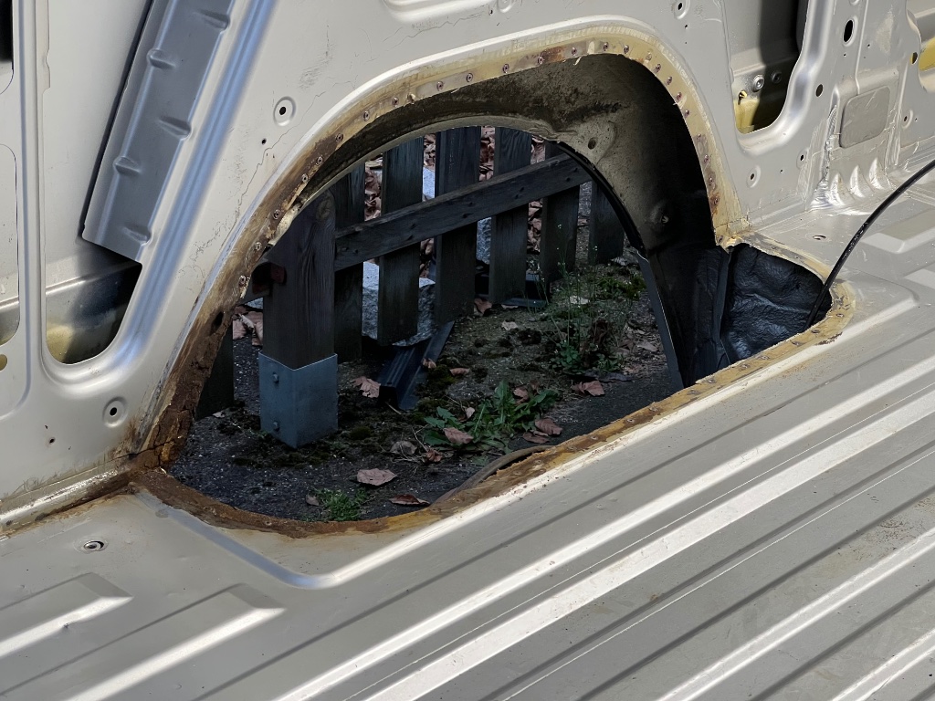

Ausbauen:
Schweißpunkte freilegen und mit Schweißpunktfräser ausbohren:
Die Radkästen sind dann noch mit Dichtmasse verklebt, hier hilft ein altes Messer.
Da ich keine weiteren Bilder anhängen kann, fahre ich damit im nächsten Post fort...
Ausbauen:

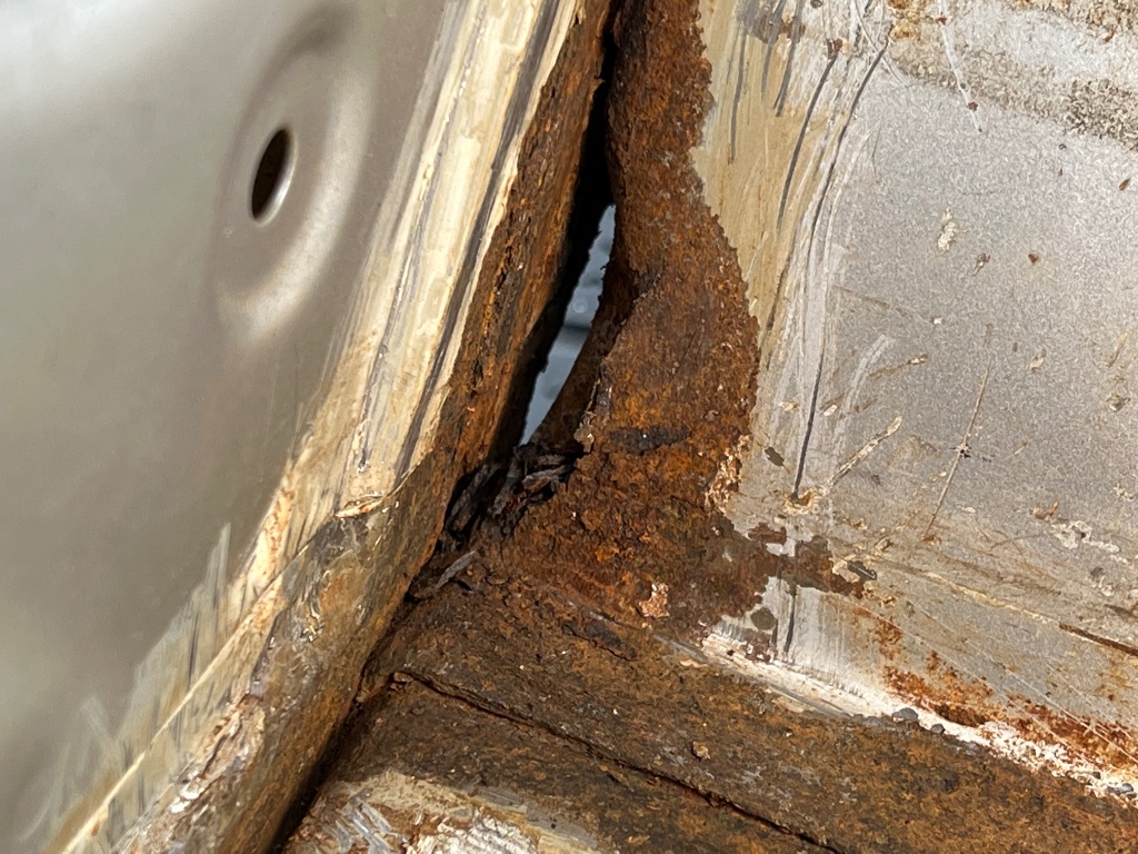

Re: Undichter Radlauf HA - Rost unter dem Dichtungsband

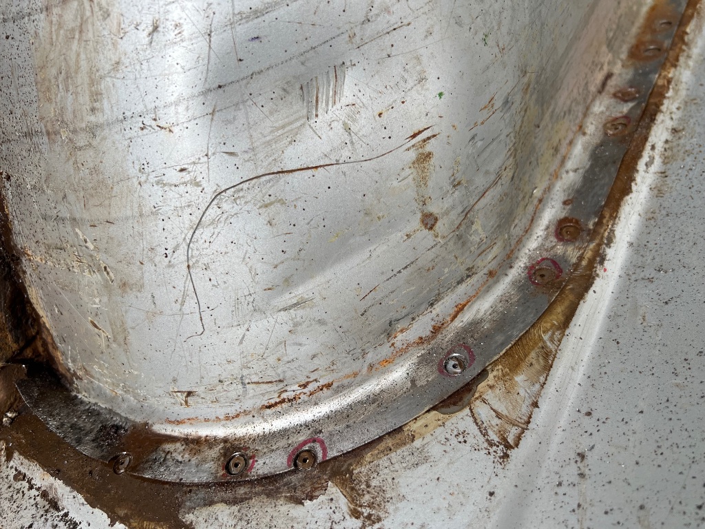

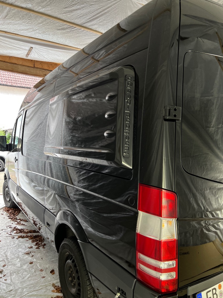

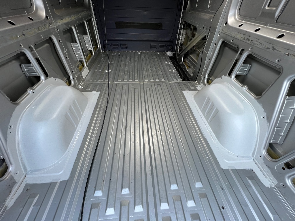

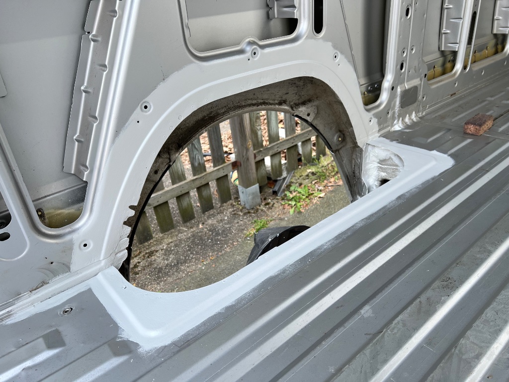

Die nun freigelegten Roststellen habe ich mit CVD Scheibe (Akkuschrauber, wenig Umdrehungen), Drahtbürsten und Rostentferner (DEOX & PEOX) bearbeitet. Anschließend Rostumwandler aufgetragen und final mit Brantho Korrux versiegelt.
Vom eigentlichen Einbau habe ich keine Bilder, aber die Besonderheit: ich habe diese eingeklebt und genietet!
Mittlerweile kann ich schweißen und würde es trotzdem wieder kleben / nieten.
Der Zeitaufwand war recht hoch. Die Entfernung der alten Radkästen und die liebevolle Entrostung haben am meisten Zeit gefressen. Auch das Entfernen dieses Unterbodengeschmatzes außen / rund um die Radhäuser war eine wirklich fiese Arbeit.
Der Einbau war dagegen kinderleicht und an einem Samstag erledigt.
Das einzige was man an speziellem Werkzeug braucht, ist eine Winkelbohrmaschine, um von außen die Löcher für die Nieten zu bohren.

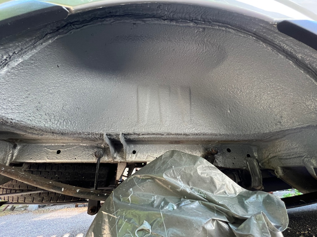

Mit dem Ergebnis bin ich sehr zufrieden und happy, dass ich die nächsten 20 Jahre Ruhe haben werde
Anschließend habe außen noch alles mit Terroson versiegelt, die passende Pistole dafür wurde mir ausgeliehen. Ginge zur Not aber auch mit dem Pinsel oder so.
Wovon ich dringend abrate: billige Blechteile aus dem Zubehör. Hatte zuvor Radkästen bei Ebay bestellt - die passten vorne und hinten nicht. Die Originalen hingegen passen saugend. Da macht die Arbeit gleich richtig Spaß.
Ich kann also jeden ermutigen, der Platz, Zeit und etwas Geschick hat, aber nicht schweißen kann, die Klebe-Nietmethode umzusetzen. Ein alter Karosseriemeister hat sich das Endergebnis angesehen und mich daraufhin gefragt, ob ich bei ihm anfangen wolle

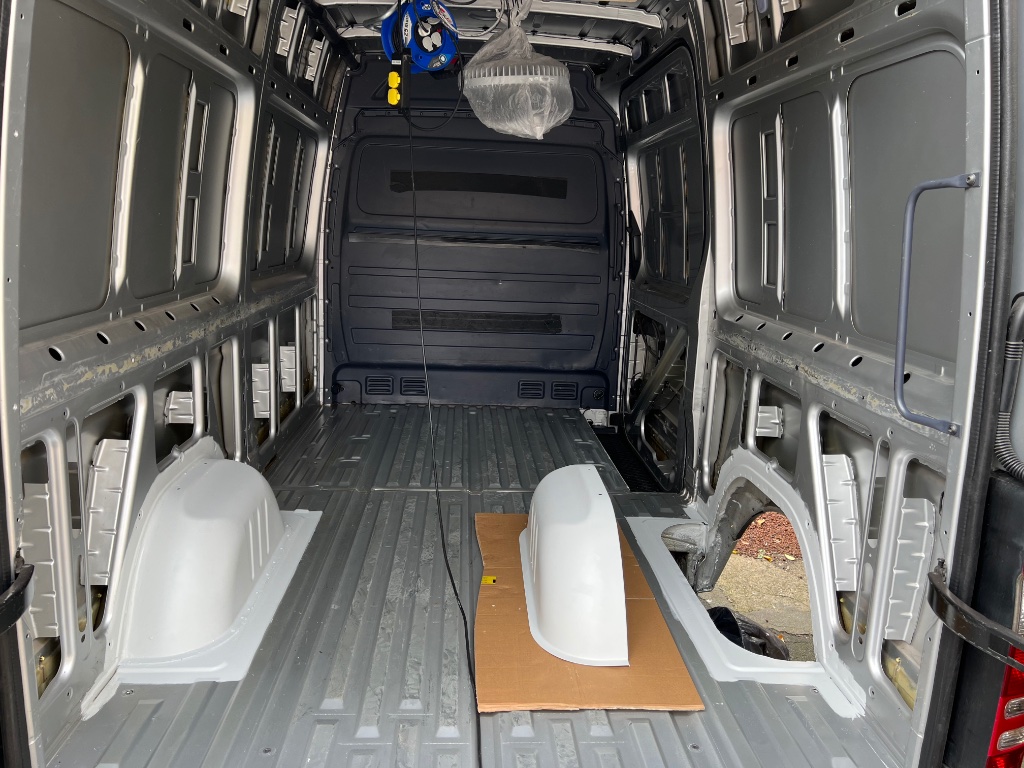

Danke für die tolle Dokumentation.
Ich würde Dir empfehlen, noch die Lokari Plastik Radhausschalen einzubauen. Sonst macht Dir der Steinschlag wieder alles kaputt....

Die Lokaris habe ich hier schon liegen
Bin mir allerdings noch unsicher, wie ich die am besten montieren soll. Bin leider eine Mischung aus Pedant und Perfektionist, das macht die Sache nicht einfacher, aber langsamer
Letzteres ist auch der Grund, warum ich seit 2 Jahren nicht mit dem Auto gefahren bin. Dafür ist das Auto mittlerweile, und dies ist kein "Gebrauchtagenverkäufer-Sprech", als rostfrei zu bezeichnen.
Aktuell neu lackiert, Höherlegung und Umbereifung auf 255/65/17 kommen Im Frühjahr, im Sommer geht es dann endlich mit dem WoMo Ausbau los.
