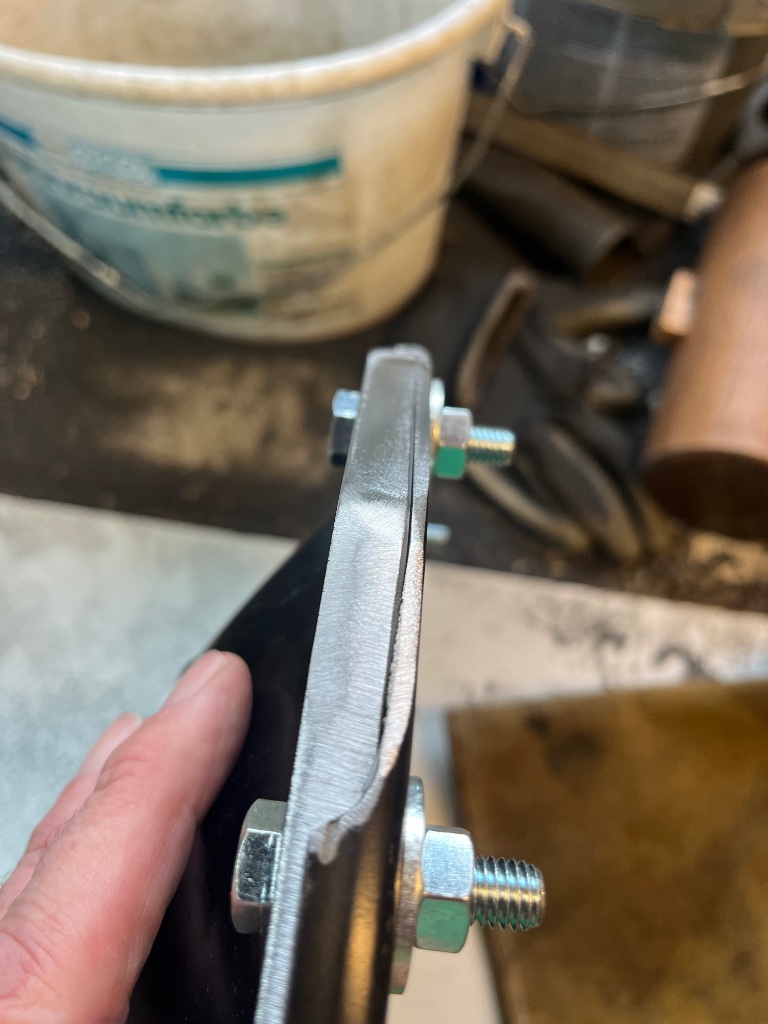

Hab mich für Ton in Ton mit den Dämpfern entschieden, wobei man das Ding hinter den Wassertanks eh nicht sieht. Eigentlich nur aus Jux farbig gemacht.
Den Ring habe ich etwas kleiner geschliffen, so dass er genau in den Deckel reinpasst.

Ich habe kein Foto von dem 25cm Deckel, da ich die Originalverpackung nicht beschädigen wollte, also hier ist ein Foto von der 28cm Version - A9063510308. Hier passt auch der Stützring von Windy-ZX. :D Danke nochmal.
