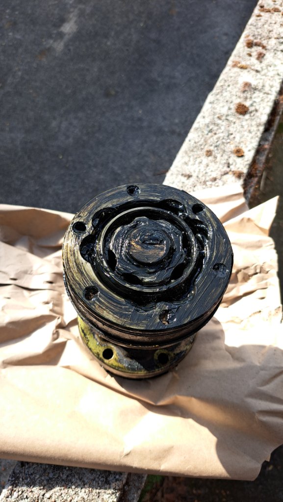

Ich hab das Teil jetzt ausgebaut und es wirkt eigentlich noch ganz stabil, nur weiß ich halt nicht ob die lager Konstruktion so gewollt ist oder ob das was gearbeitet hat.
Vielleicht seht ihr ja mehr.
Ich werde auch nochmal versuchen das video zu posten damit ihr die Problematik besser erkennen könnt.

Das sind Gelenke, keine Lager.
Schau dir mal ein paar Videos an wie man die zerlegt und zusammen setzt(!). Dann wären die Laufflächen zu beurteilen.
Soweit sehe ich nichts auffälliges.
Dass dort die Ursache zu suchen ist wäre aber auch nicht mein erster Ansatz gewesen. Warum sollte das Einschalten des Allrads wesentlich Einfluss auf diese Welle haben...?
Oder du machst erst noch den Versuch sie anders herum zu verbauen. Vielleicht bringt das ja eine Erkenntnis. Zerlegen ist nämlich kein Spaß. 😄

Sauber gemacht und neu gefettet. Das klirren kam/kommt von den lagerschalen. Es ist jetzt mit dem neuen fett sehr leise und gedämpft. Diese Welle gibt es wohl nur noch als ganzes und liegt bei 990euro.
Bleibt es jetzt beim Einbau dabei das beide enden einen leichten Versatz haben sollen ,oder sollte sie gleichmäßig ausgerichtet werden?
Da die Welle keine Markierungen hat denke ich das es egal ist wierum sie eingebaut wird.?
Könnte ja sein das die Werkstatt sie verdreht hat und sie deswegen klimpert, weil schon richtungs eingelaufen?
