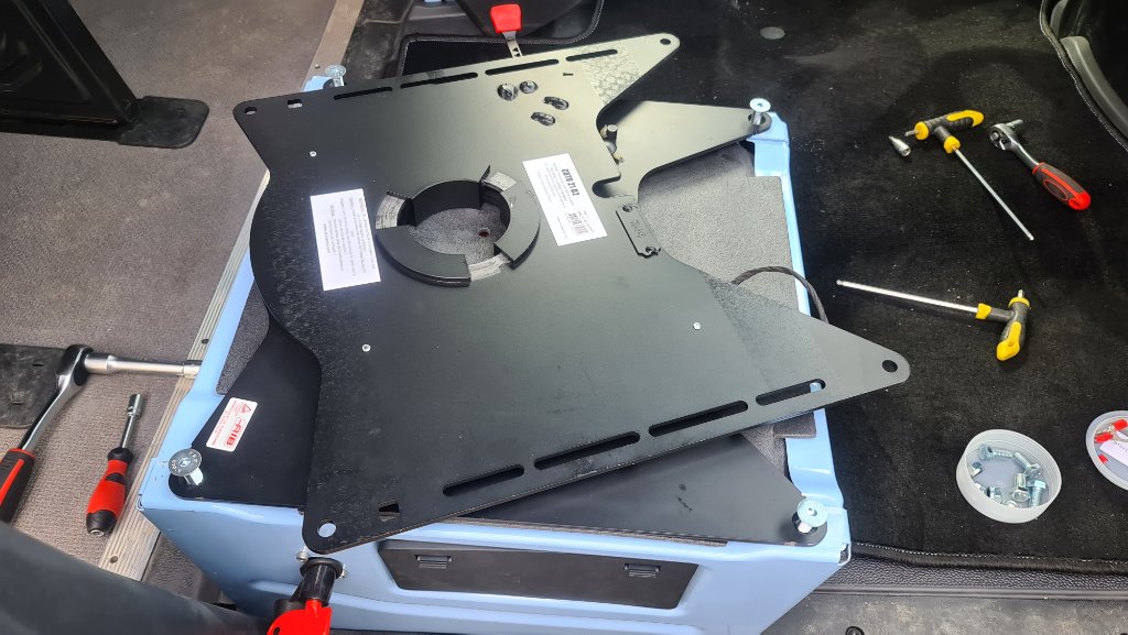

Ich habe mir jetzt 2 Aguti Milan Sitze mit den hohen Drehkonsolen besorgt,
für den niederen Sitzkasten.

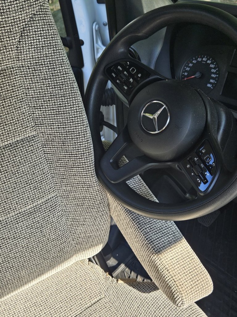

Die Armlehne des Fahresitzes bekomm ich jetzt nicht am Lenkrad vorbei,
wo ist der Trick ?
Die Audrio hätte ich zwar lieber genommen aber der Tüv trägt mir die nicht ein.
Danke Bert

Ist es die Armlehne oder die Seitenwange der Rückenlehne ?
Lenkradverstellung ?
Beiträge: 2921
Re: Drehkonsole und Tipps für Wohnmobil ausbau
#35
Armlehne zur Tür abmontieren ...

Verstellbares Lenkrad in die vorderste Position ,
Rückenlehne grade stellen und prüfen ob du die drehkonsohle nicht evtl. 90grad verdreht eingebaut hast :lol:

Windy-ZX hat geschrieben: 27 Aug 2025 10:11 Ist es die Armlehne oder die Seitenwange der Rückenlehne ?
Beides
Sitz ist ganz unten und das Lenkrad ist auch frei.
Die Armlehen abbauen, das wird so für das Fahrzeug angeboten, sollte also gehen.
Also 90° falsch einbauen geht nicht, höchstens 180°.
Die Bedienungshebel sind jetzt innen.

Würde mal sagen der Drehpunkt soll nach hinten versetzt liegen und du hast die Konsolen mit den Schwalbenschwänzen der Grundplatte nach hinten zeigend verbaut, also genau 180grad verdreht und Fahrer/Beifahrer vertauscht?
Also wenn die genau so aussehen wie die von Windy verlinkten für den PSA Transporter

Innen vorne, das Bild ist jetzt Beifahrerseite von hinten gesehen.
Die schmale Seite ist jetzt innen.
Auf den Konsolen ist keine Bezechnung li, re, aus der Einbauanleitung geht die Einbaulage auch nicht hervor
und Aguti hat Betriebsferien.
Beiträge: 2852
#41
Dann hab ich ja recht, Beifahrer und Fahrerkonsole gegeneinander tauschen.
Der ausgeschnitte Teil der unteren Platte muss nach vorne zeigen (auch aus Statischen Gründen im Crashfall) und die Hebel innen hinten sitzen.
Bert58
Beiträge: 17
Registriert: 28 Jun 2025 10:42
#42
Beitrag von Bert58 »
Also gut, dann tausch ich mal links und rechts
und dreh die um 180°
Rückmeldung dauert aber, der Van ist beim Ausbau.
Danke

Auflösung
Auf den Konsolen steht FA für Fahrerseite und BF für Beifahrer.
Die Hebel sitzen innen und hinten, Schwalbenschwänze vorne, wie hljube schreibt. :D
Geh ich mal wieder ans schrauben.
Danke und Grüsse Bert
