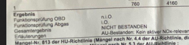

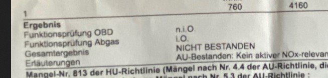

Das hier im AU Bericht hätte auffallen können:
Trotzdem Danke für den Thread. Man kann nicht genau genug schauen. Am besten mit vier Augen oder mehr.

Eck hat geschrieben: 11 Sep 2025 07:25 Das hier im AU Bericht hätte auffallen können:
Genau das war meine Intention.
