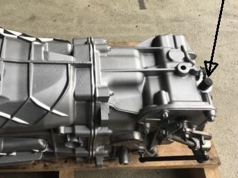

Hallo zusammen, ich möchte nun auch die Entlüftung von Differential und Getriebe in den Motorraum verlegen. Beim hinteren Diff ist alles klar, beim Getriebe hab ich aber Stirnrunzeln: Unser Sprinter hat ja dank Oberaigner permanenten Allrad mit ZG4. Beim Oberaigner-Allradverteilergetriebe hab ich eine Entlüftung entdeckt, soweit auch klar. Aber beim Werks-Getriebe (6-Gang-Schalter) finde ich keine Entlüftung, stimmt das? ... und, muss es beim vorderen Diff nicht auch ne Entlüftung geben?
Vielleicht kann mir ein Oberaigner-Fahrer helfen ... Gruß Rainer
bowmore
Beiträge: 46
Registriert: 27 Jul 2013 23:02
Re: Achs- und Getriebeentlüftung höherlegen
#34
Beitrag von bowmore »
Hallo Rainer, wir haben auch einen ZG4 und 4 Schläuche nach vorne gelegt (HA, VA, VTG, Getriebe). Entweder es ist schon ein Stück Schlauch am Getriebe dran, den Du verlängern kannst oder es steckt so eine kleine Plastikkappe auf dem Anschluss, dass kein Dreck reinkommt. Die Kappe habe ich entfernt und bin dann dort an den Stutzen rangegangen.

bowmore hat geschrieben: 21 Jul 2025 13:22 ... Entweder es ist schon ein Stück Schlauch am Getriebe dran, den Du verlängern kannst oder es steckt so eine kleine Plastikkappe auf dem Anschluss, dass kein Dreck reinkommt. Die Kappe habe ich entfernt und bin dann dort an den Stutzen rangegangen.....
merci für die Hinweise , und, meinst du die schwarze Plastikappe ist die Getriebe-Entlüftung, auf die der Pfeil zeigt? Gruß Rainer
bowmore
Beiträge: 46
#37
ja genau, die lässt sich einfach nach oben abziehen, ist nur aufgesteckt.

ist am getriebe weiter oben richtung glocke nicht ein schwarzer entlüftungspilz?

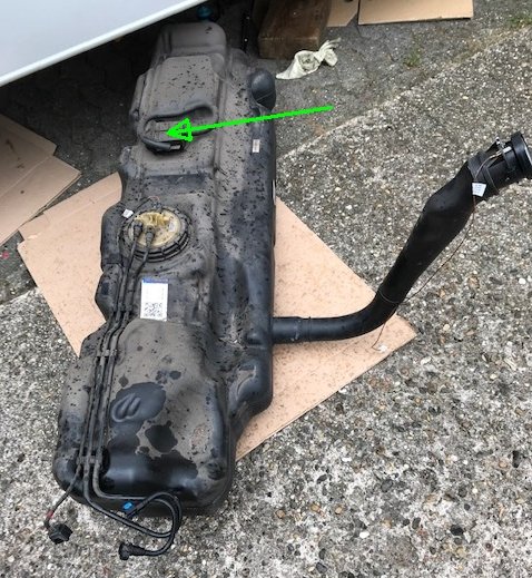

Hi, ich bins mal wieder zum Thema "Entlüftung höherlegen" . Habe nun die Entlüftungsschlaüche von HA-Diff, VA-Diff, Untersetzung und Getriebe gefunden. Aber die Tankentlüftung habe ich trotz längerer Suche unterm Sprinter (ist zum Glück ja höhergelegt ...) nicht entdeckt. Füge nun das Bild von mrivnoo (danke) bei, verbunden mit der Frage, ob der gelbe Pfeil auf die Tankentlüftung hinweist? Dann hab ich schon mal ne Orientierung ... MfG Rainer

Der GRÜNE Pfeil zeigt auf die Tankbelüftung und das Ende steckt, normalerweise in der Karosserietraverse.

merci, habe nun unterm sprinterli gelegen ... kann den entlüftungsschlauch nur sehen (und dicke messen) , wenn ich den tank abbaue :cry: ... deshalb die frage, ob mir einer von euch (für die bestellung) die angaben für innendurchmesser der tankentlüftung geben kann? merci u gruss rainer
Beiträge: 3215
#42
Muss am Wochenende den Tank unter nem Sprinter raus holen (Standheizung einbauen), versuche drann zu denken.
rainer k (09 Okt 2025 07:18)
Beiträge: 3215
#43
AD 17mm, ID 13mm
