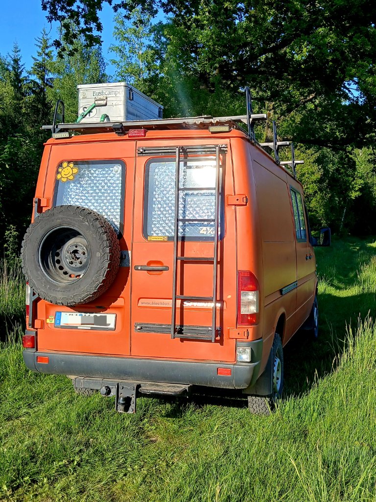

Bei meinem hat nie ein Prüfer etwas zu meckern gehabt. Keine Ahnung, ob die überhaupt mitbekommen haben, wie die zwei Leuchten auf dem Dach geschaltet sind.
Bei meinem sah das so aus:

Geplant ist bei mir die Montage wie in dem Bild von Schnafdolin weiter oben
Sind ja nicht eingesetzt als Rückfahrscheinwerfer, daher ist die Maximalhöhe von 1,25 m (?) hoffentlich nicht relevant. Wobei das wahrscheinlich je nach Prüfer*in auch wieder unterschiedliche Sichtweisen sein werden
