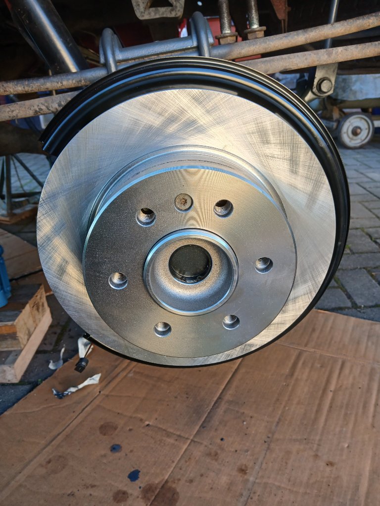

Bis auf die Scheibenbremse bin ich fertig mit der Hinterachse. Die neuen Führungsbleche für die Beläge fehlen noch.
Bewährt hat sich tatsächlich, die Handbremsbacken vormontiert einzubauen. Etwas Fingerspitzengefühl war für die alten rostigen Spreizschlösser notwendig. Ich habe sie vorsichtig mit der Flex aufgeschnitten.
Neue Handbremse mit Versteller und Spreizschloss und natürlich Bremsschutzblech
Alles zusammen:
Mit der Flex aufgetrenntes Spreizschloss. Das Handbremsseil bleibt, das ist noch gut.
Gewonnen :D

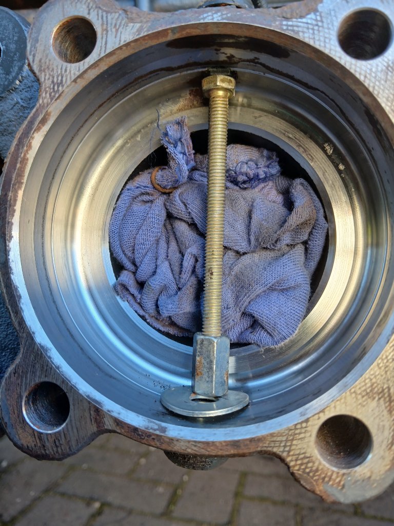

Fix einen Ausdrücken für den noch gebrauchsfähigen ABS-Sensor gebaut.
