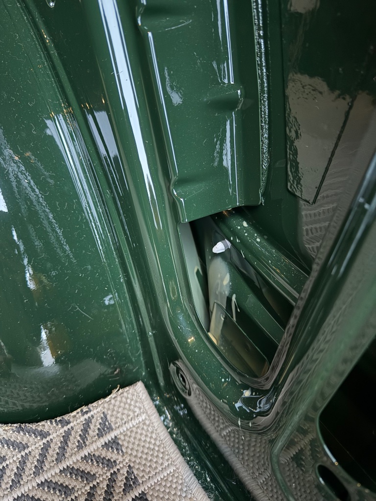

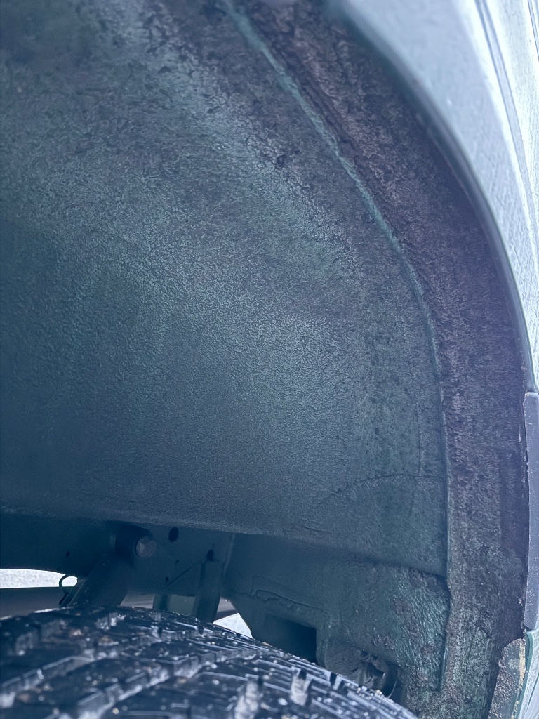

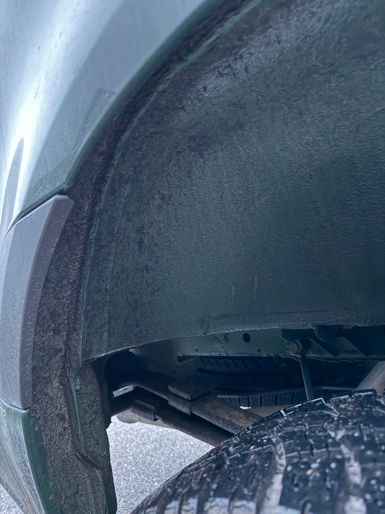

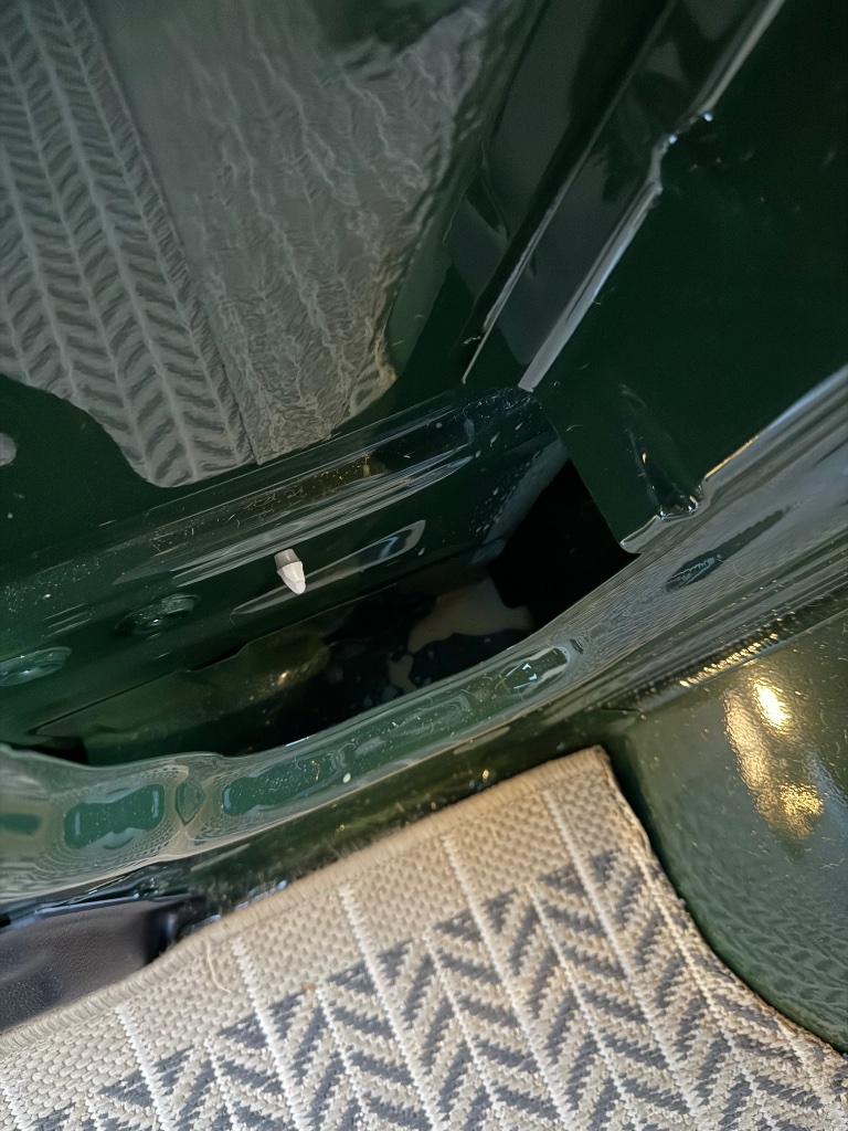

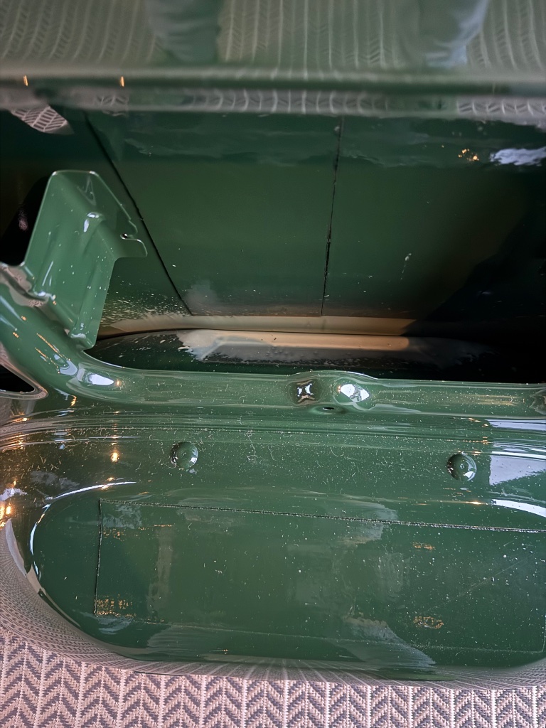

Hallo Zusammen,
bei unserem Sprinter ist mir irgendwann aufgefallen, dass der Radkasten hinten nicht ganz dicht ist ;)
Hier die Bilder:
ich mein, es ist nicht wirklich viel....im Vergleich zu dem in dem wir bereits damit gefahren sind. Allerdings wundert es mich ein wenig.
Ist das normal?
Der Radkasten hat von aussen auch keinerlei Verkleidung. Kann man da noch was nachrüsten?
Ich denke dass dort dann durch Steinschlag ein massives Risiko besteht....
Vorschläge?
Besten Dank schonmal ;)
419er Sprinter 4x4 L2H2 Baujahr 2024 in Tannengrün ;)

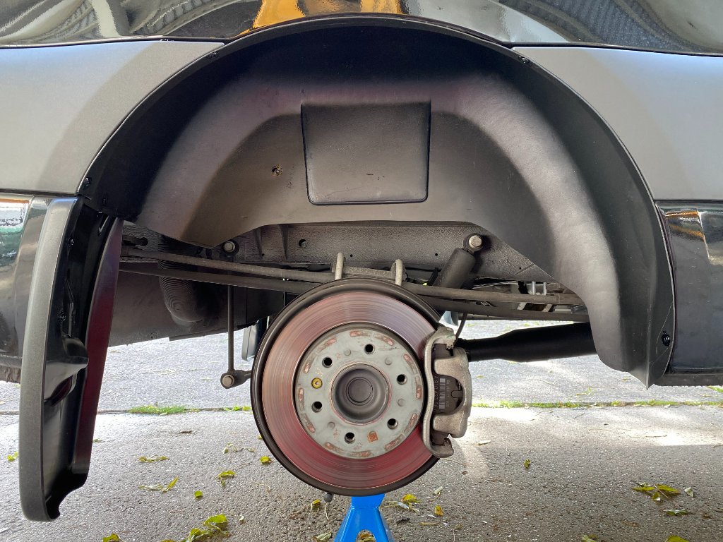

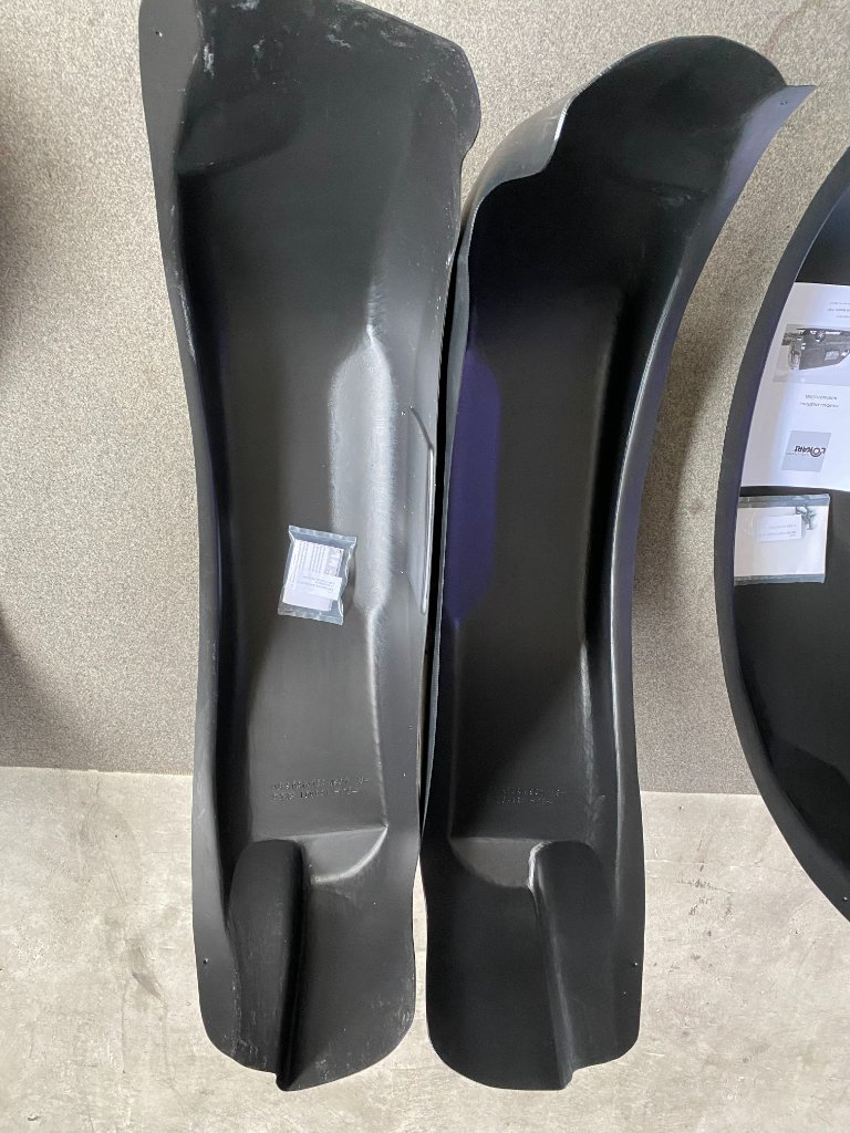

fertige Lösung: ich biete sog. Innenkotflügel = Radkastenverkleidungen von LOKARI an.

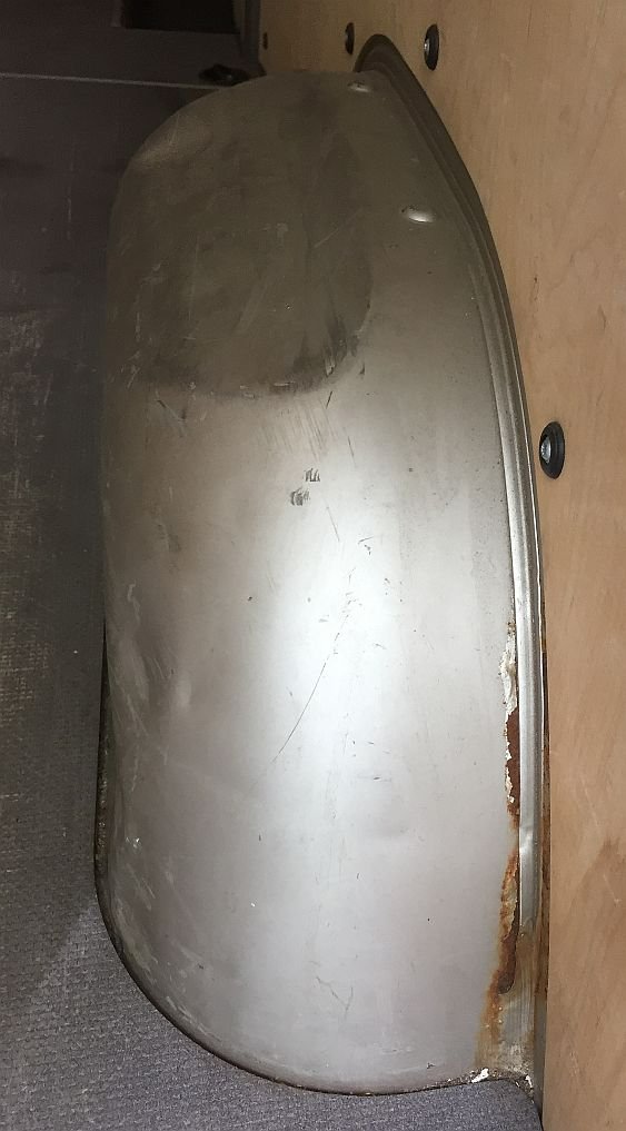

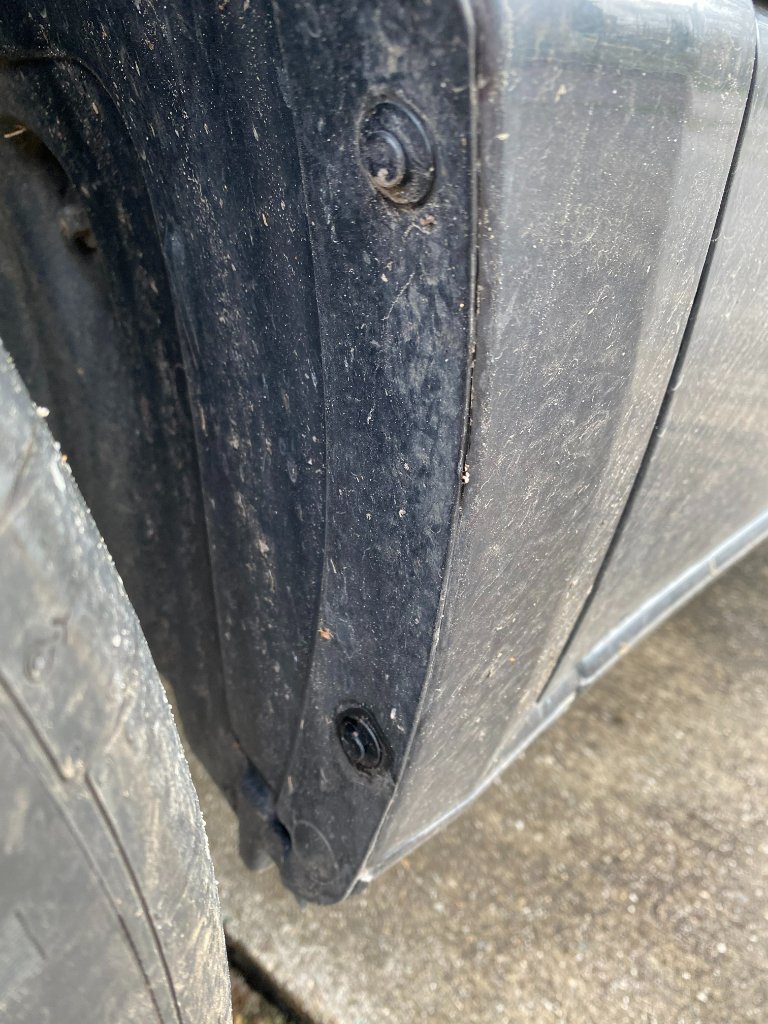

"undicht" verharmlost das Problem erheblich :!:

Und der vermeintliche "Dreckeintrag durch undichtigkeit" ist wohl eher Wachs zur Konservierung.
Du kannst mal mit nem dicken Pinsel Owatrol da in die Naht geben, dann siehst du bei 20 Grad nach 2 Wochen im Radkasten Radseitig wo es undicht ist.
Dort kannst du den UBS entfernen, entrosten, von außen nochmal satt Owatrol drauf und wenn das abgelüftet ist mit Brantho drüber.
Zum Schluss das Radhaus mit Wachs aussprühen und die von Rosi angebotenen Lokaris verbauen.
EDIT: Bei dir sieht die Falzabdichtung aussen ja NOCH unbeschädigt aus....

Ich will damit die hinteren LOKARI-Innenkotflügel statt mit den Schrauben befestigen. Besser wären sogar noch kleinere Dübel.

ist es denn sicher, dass das Wasser überhaupt vom Radkasten her reinkommt? Zumindest die Spuren im ersten Bild lassen vermuten, dass es durch die Clips der Seitenbeplankung reinläuft. Das ist eine bekannte Undichtigkeit bei älteren Sprinter, bei denen die Clips noch keinen Dichtring haben.
Beiträge: 3387
Re: Radkasten hinten "undicht"?
orange13 hat geschrieben: 12 Jan 2026 11:10 ist es denn sicher, dass das Wasser überhaupt vom Radkasten her reinkommt? Zumindest die Spuren im ersten Bild lassen vermuten, dass es durch die Clips der Seitenbeplankung reinläuft. Das ist eine bekannte Undichtigkeit bei älteren Sprinter, bei denen die Clips noch keinen Dichtring haben.
Das helle ist ganz sicher Wachs, am Plankenclip sieht man keinen deut Wasserspur, der VS30 hat immer Gummidichtungen an den Clips
