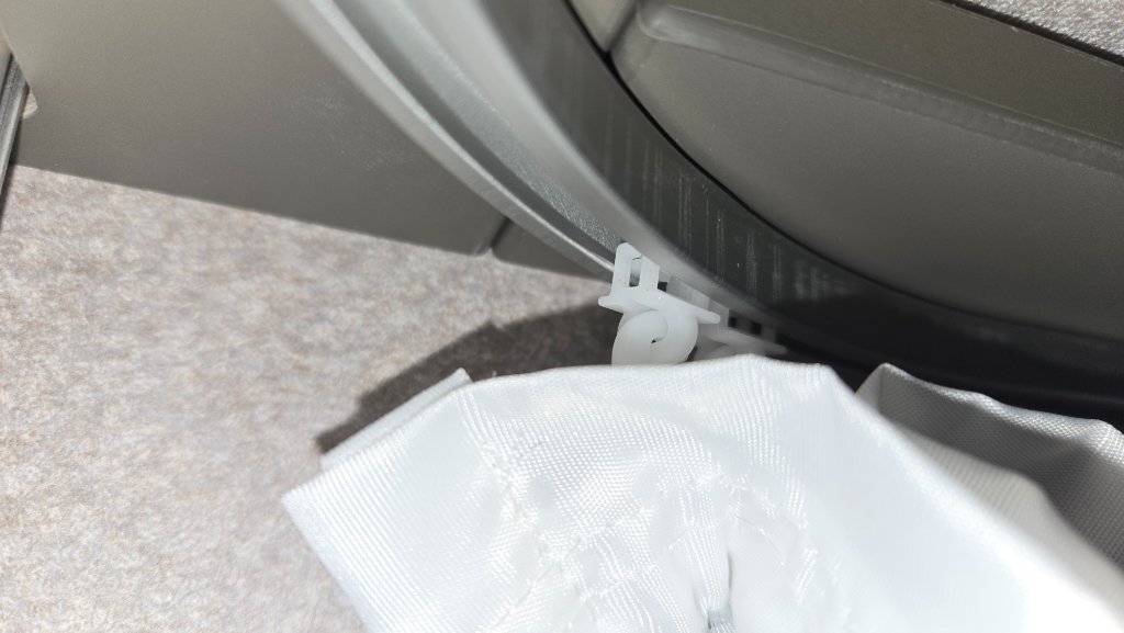

Ohne die Schiene im Hymer zu kennen, aber gehören evtl. Die untere Flügel in die Schiene und nicht nur die oberen, die meines Erachtens nur gegen das seitliche Verkippen der Läufer in der Schiene da sind?
Also so, dass nur noch die Öse für den Haken unten raus guckt.
Evtl. Ist auch die Schiene im Kurvenbereich durch die Biegung so eng dass Hymer die Vorhänge falsch eingefädelt hat, damit es überhaupt ums eck geht

hljube hat geschrieben: 11 Jan 2026 13:59 die meines Erachtens nur gegen das seitliche Verkippen der Läufer in der Schiene da sind?
jop sieht für mich auch so aus:
das ganze Ding muss doch rein....klar, dass das so rausfällt....

Hmmm, also das ganze Häckchen geht da nicht rein. Hab’s jetzt längere Zeit probiert.
Wisst ihr dass oder schätzt ihr nur, dass das da ganz reingehört?

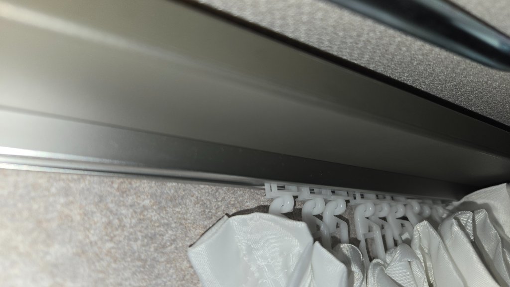

Bei uns sieht das so aus. Das zweite Foto zeigt den einzigen Ort, an dem die Haken rauskommen, den Einfädelungsschienenausschnitt ;-)

Auf den Fotos der Schiene sieht man, dass diese teilweise aufgeweitet ist. Man kann die Alu-Scheine sicherlich mit einer Wasserpumpenzange etwas zusammendrücken, damit das Profil wieder stimmt.

Ich hatte wie geschrieben nur vermutet, aber die Abmessungen der Öse nicht gesehen, das passt natürlich nicht.
Dann bleibt nur Schiene enger biegen.
