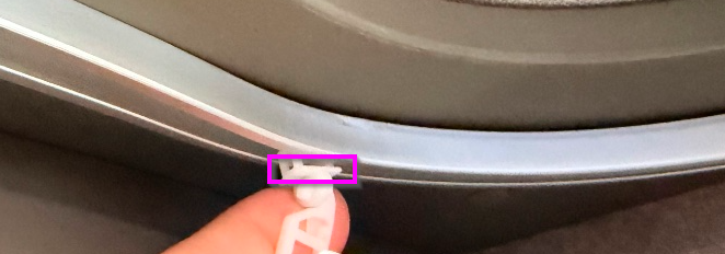

Ohne die Schiene im Hymer zu kennen, aber gehören evtl. Die untere Flügel in die Schiene und nicht nur die oberen, die meines Erachtens nur gegen das seitliche Verkippen der Läufer in der Schiene da sind?
Also so, dass nur noch die Öse für den Haken unten raus guckt.
Evtl. Ist auch die Schiene im Kurvenbereich durch die Biegung so eng dass Hymer die Vorhänge falsch eingefädelt hat, damit es überhaupt ums eck geht

jop sieht für mich auch so aus:hljube hat geschrieben: 11 Jan 2026 13:59 die meines Erachtens nur gegen das seitliche Verkippen der Läufer in der Schiene da sind?
das ganze Ding muss doch rein....klar, dass das so rausfällt....

Hmmm, also das ganze Häckchen geht da nicht rein. Hab’s jetzt längere Zeit probiert.
Wisst ihr dass oder schätzt ihr nur, dass das da ganz reingehört?

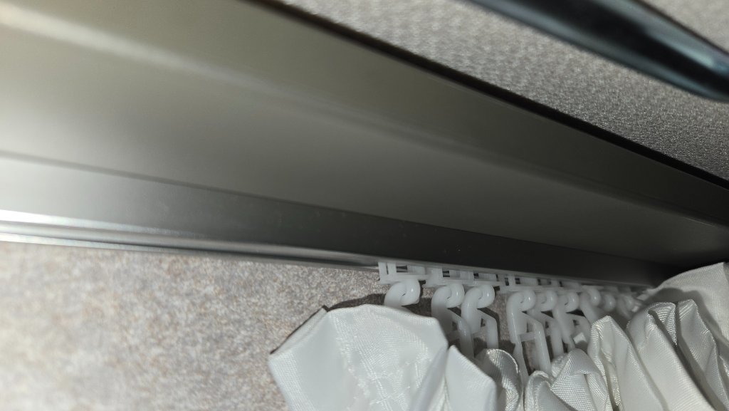

Bei uns sieht das so aus. Das zweite Foto zeigt den einzigen Ort, an dem die Haken rauskommen, den Einfädelungsschienenausschnitt

Auf den Fotos der Schiene sieht man, dass diese teilweise aufgeweitet ist. Man kann die Alu-Scheine sicherlich mit einer Wasserpumpenzange etwas zusammendrücken, damit das Profil wieder stimmt.

Ich hatte wie geschrieben nur vermutet, aber die Abmessungen der Öse nicht gesehen, das passt natürlich nicht.Seicodad hat geschrieben: 12 Jan 2026 12:24 Hmmm, also das ganze Häckchen geht da nicht rein. Hab’s jetzt längere Zeit probiert.
Dann bleibt nur Schiene enger biegen.

Hallo zusammen, kurze Rückmeldung…
Habe den Duschvorhang an zwei Stellen (dort wo er immer rausgefallen ist), um circa 1,5-2 mm zusammengedrückt. Jetzt rutscht er nicht mehr raus und geht trotzdem noch leichtgängig. Also alles in Butter.

Ich schiebe den Beitrag mal wieder hoch, denn bin ebenfalls an einer Magnetlösung interessiert. Habe heute testweise in unserem neuen GCS den Duschvorhang eingefädelt und siehe da: An zwei Stellen des Aluprofils rutschen die Gleiter auch wieder raus. Auch ich werde mit einer Zange beigehen müssen.

Das mit der Zange geht ganz easy. Links und Rechtskarton beigelegt.

ich würde zum Raumausstatter / Vorhanggeschäft gehen und mir breitere Gleiter hohlen. Die Dinger gibt´s in zig Varianten und kosten nix.
Große Möbelhäuser haben auch solche Abteilungen.
PS. Die Schiene wurde wohl in der Lehrwerkstatt gebogen. Schrecklich.
