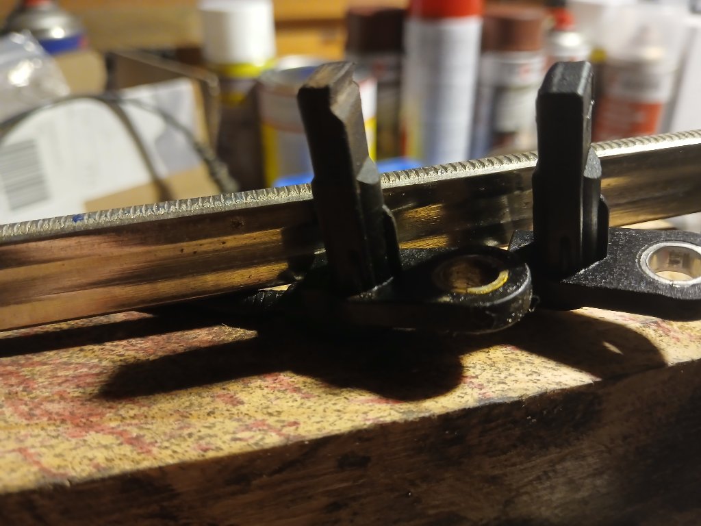

Um das hier im falschen Unterforum (sorry...) mal zu Ende zu bringen:
Der neue Sensor wars. Der Fehlerspeicher sagte "Mechanischer Fehler"
Er ist in seinem Loch wohl schräg gewandert, weil die Schraube sich gelockert hatte und dann vom Geberring angeschliffen worden. Ich musste den alten Sensor und die anscheinend lange vor meiner Zeit abgerissene Befestigungsschraube letztes Jahr ausbohren, und ein kleiner Rest war nicht herauszubekommen und verschwand im Loch. Das nachgeschnittene 6er Gewinde wollte auch nicht richtig.... kein Platz zum arbeiten
Jedenfalls wohl unsaubere Arbeit meinerseits.
Den neuen Sensor eingebaut (ich hatte vor Monaten mal zwei für den Preis es halben bei Kleinanzeigen gezockt und den einen übrig), Fehler gelöscht und gut wars.
Befestigt ist er jetzt mit einer 6er Schraube mit Grobgewinde aus einem.... Ich sags nur ungern... alten Rasenmäher. Die hat so ein schönes Brachialgewinde und schneidet sich wunderbar in den Guss des Achsschenkels. Das sollte diesmal halten. Konservierung drauf und Probefahrt. Auch 4x4 und 4L funktionieren.
Dann hoffe ich mal, dass diese Konstruktion besser hält. Wenn wieder Probleme auftreten, muss ich wohl mal den Achsschenkel zerlegen.
Aber:könnte es noch eine andere Ursachen als die lockere Befestigungsschraube geben, dass ein Sensor derart angeschliffen wird?
Der angeschliffene und der neue Sensor
Re: Fahrzeug gibt von selbst Gas
Ist da evtl. vom ausbohren Material drin, was nicht durch die Wasserablauföffnung unten im Achsschenkel raus ist?
Nur als Tip: für längere Reisen ist es kein Fehler, wenn man diese Sensoren in der Ersatzteilkiste hat. Da reicht schon, wenn ein Stein das Ding beschädigt und dann zu solch seltsamen Effekten führt.
Die aktuellen 4x4 haben wenigsten ein kleines Schutzblech drüber, es gibt aber auch Nachrüstlösungen für besseren Schutz.
Ich hab vorhin mit Bremsenreiniger und Druckluft durchgepustet- aber ja... könnte sein. Aber dass das dann SO gleichmäßig am Sensor schleift
