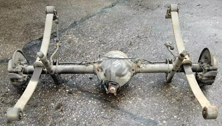

HA mit revidiertem Differential AR4 Achsübersetzung i=4,364
Ich habe aus meinem fahrenden/funktionierenden 324er Spender Bj. 09/2008 eine kpl. HA mit frisch revidiertem Differential "übrig"
vorzugsweise im 1:1-Tausch gegen AR3 = 4,182 auch teildefekt, um diese Kombination mal "auszuprobieren".
Mit meinen derzeitigen "zu" größeren Reifen 255/60R18 und 265/50R20 statt orig. RH2 = 235/65R16C hätte ich theoretisch längst (mehr, als) diese Übersetzung, "will" jedoch wieder auf 265/45 und 295/40R20 "reduzieren".
