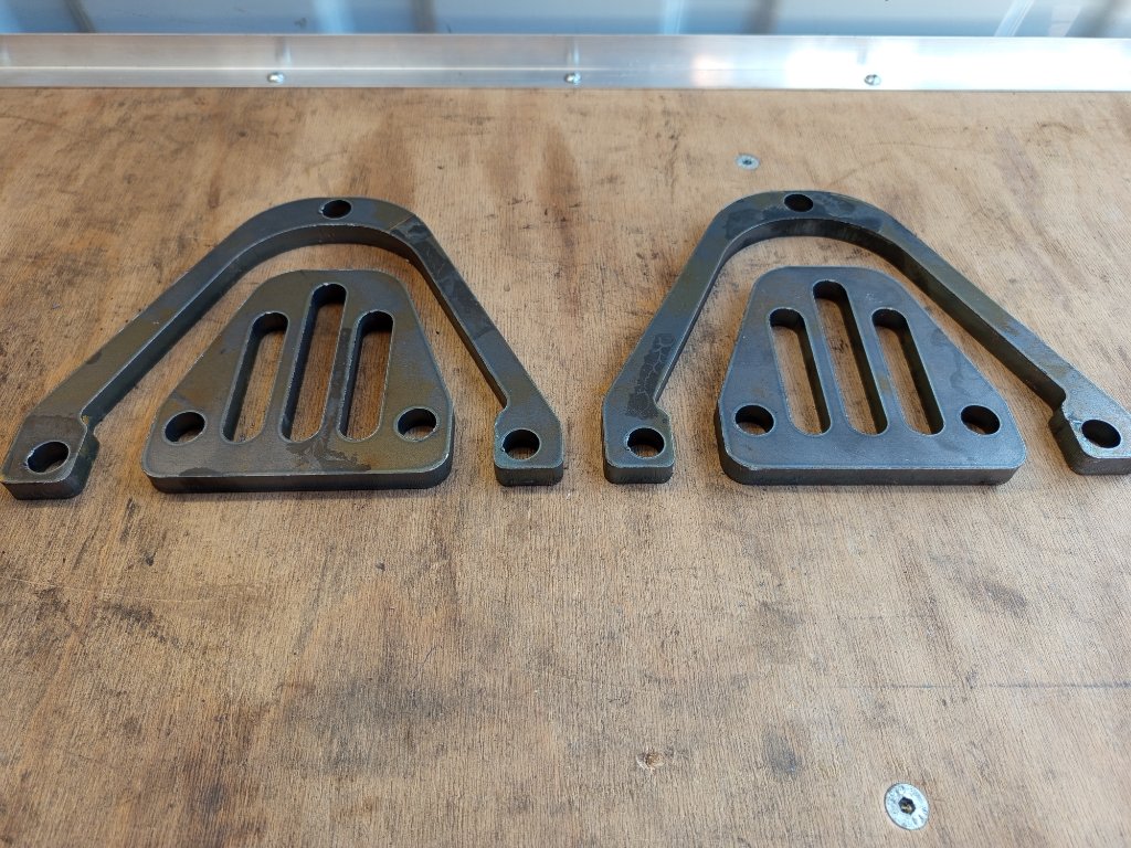

So, nun sind die Adapter für vorne fertig
Nun habe ich mir die Frage gestellt, ob denn jemand Maße der Höherlegungsklötze für die Hinterachse hat. Die würde ich mir gerne auch noch anfertigen.

Re: Höherlegung 903 Interesse?
Hallo Christian,
die Teile sind da.
Super Aktion, danke Christian!
Thomas
die Teile sind da.
Thomas
Gerne! War zwar mehr Arbeit als gedacht, aber schön wenn es dann gut funktioniert und Freude bringt.
Bei Bedarf könnten auch noch welche nachgefertigt werden. Aber ich bin auch auf die ersten Erfahrungsberichte neugierig.
Ja.David21 hat geschrieben: 24 Mär 2026 21:54 Hallo,
ich habe mich wegen dieser Sache hier im Forum angemeldet. Sind noch solche Höherlegungssets für die Vorderachse zu haben?
Und eine Frage hätte ich noch: kann man diesen Höherlegungssatz für vorne auch montieren/ kombiniere , wenn man schon Coilsprings installiert hat? Also die Zusatzfedern an der Vorderachse um die Stoßdämpfer rum...
Besten Dank und Gruß,
David
Und bei nem Bekannten gesehen: Man kann auch die längeren Stoßdämpfer vom 904 montieren. Dann sitzen die coil springs automatisch 2cm höher, was nochmal 2cm Höhe bringt.
Man kann sich auch Teflonringe auf die Metallteile der coil springs (ich rede von denen von Lejsek4x4 aus CZ) setzen, wenn die langsam schwächeln... Man kann viel. Dann hat man aber auf jeden Fall pos. Sturz und muss da bei Bedarf was machen...
In nackten Zahlen bei meinem Bekannten:
904 Doppelfeder, die angefertigten Teile von hier, 904 Stoßdämpfer und coil springs ergeben 50cm von Mitte Radnabe bis Radlauf/Kotflügel
316 mit Reimo Hochdach, 06/2000, 425.000km, 225/75R16, DIY Camperausbau.
