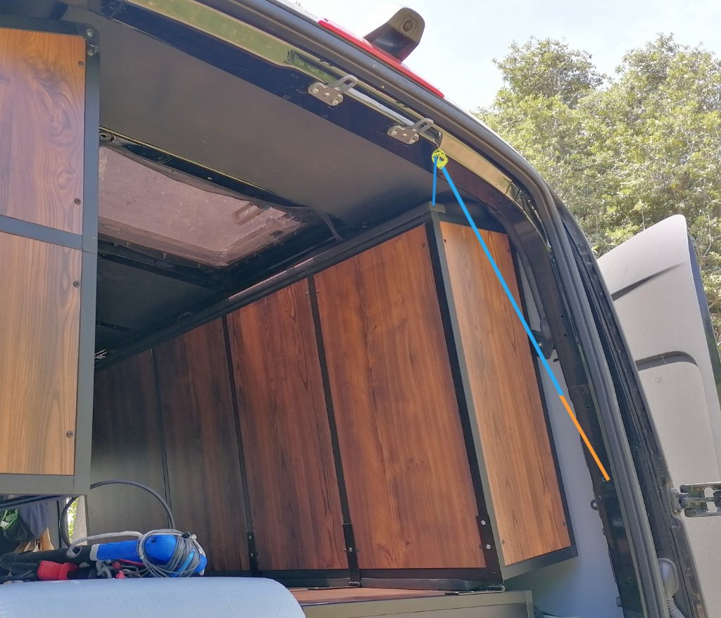

Mit dem Bett bin ich nicht ganz glücklich. Ich kann es alleine nur an einem Ende anheben. Auf Dauer wahrscheinlich eine Belastung für die Scharniere. Das Bett ist inkl Matratze und lattenrost ca 45 bis 50 kg schwer.
Mein Gedanke nun wäre, auf der anderen Seite eine Schraubenzugfeder am Hecktürrahmen zu montieren, mittels einem Seil über eine Umlenkrolle an der Oberseite des Türrahmen, an der Ecke des Bettes zu befestigen.
Die Schraubenzugfeder würde dann ein leichteres, gleichmäßigeres Anheben ermöglichen.
Kann mir jemand der da Erfahrung hat, mitteilen ob das so funktionieren kann.
Besten Dank

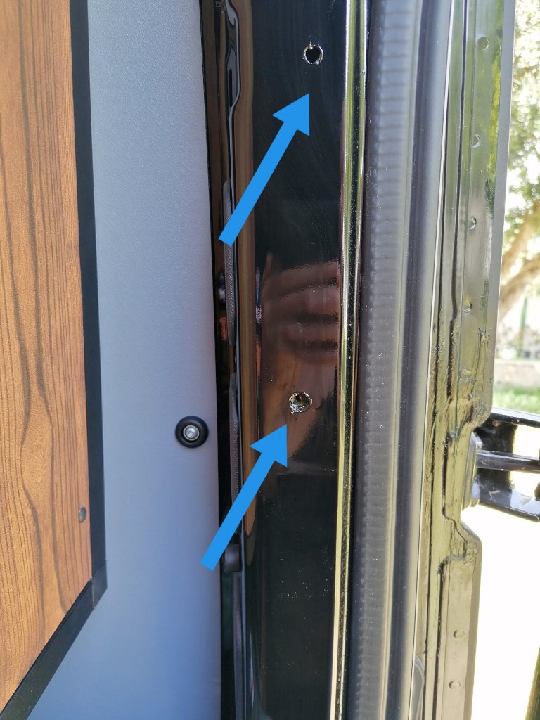

Orange die Zugfeder, blau das Seil, gelb die Umlenkrolle Möglicher Befestigspunkt mittels einem Nietgewinde
Daten der Schraubzugfeder

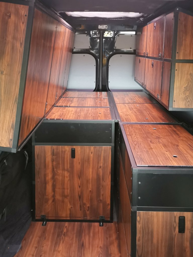

Grundsätzlich bin ich sehr zufrieden mit dem Bett Ästen zum hochklappen. Simpel, einfach und schnell. Ich mag keine Matratzen und Lattenrost Stücke rumbeigen.
Bei hochgeklapptem Bettkasten komme ich auch an alle oberen Fächer der Elemente. Also unten jeweils per Lastauszug und von oben mit einem Deckel. Die Matratze ist 25cm dick und sehr hochwertig. Die allein wiegt schon 25 kg, so was mag ich auch nicht verstückeln.

wie läuft denn das Seil wenn du das Bett nach unten umklappst, laut deiner Zeichnung reicht da die Länge des Seils nicht .....

Ja, stimmt. Ich hätte loses Seil zeichnen sollen. Die Seillänge ist natürlich so, dass Seil und Schraubfeder zu Spannen beginnen, wenn der Bett kasten nach unten geht und volle Spannung hat, wenn er aufliegtasap hat geschrieben: 04 Mai 2023 07:10 wie läuft denn das Seil wenn du das Bett nach unten umklappst, laut deiner Zeichnung reicht da die Länge des Seils nicht .....

Hier sieht man wie bei allen Elementen, von oben nochmal zugängliche Staufächer sind. Alles zu öffnen ohne irgendwelche Matratzen und Lattenroste rumbeigen zu müssen.cappulino hat geschrieben: 03 Mai 2023 19:21 Warum musst du den ganzen Bettkasten da überhaupt hin hängen?
