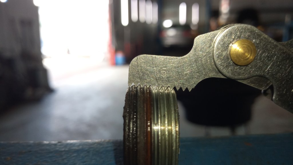

Kannst du bitte mal von der Auslassschraube die Gewindemaße nehmen.
Erwäge beim nächsten Wechsel eine Magnetschraube einzusetzen.
Müsste die Schraube sein

Nein, das ist keine Magnetschraube.der.harleyman hat geschrieben: 05 Apr 2024 18:55 Au weia, da muss ich morgen aufpassen, daß ich daran denke...![]()
Ist da keine Magnetschraube drin? Werde ich morgen ja sehen. Werde sicherheitshalber einen Magneten mitnehmen...
14er Innensechskant und auf dem Foto sieht das eher nach Feingewinde und nicht nach Standard 1,25 er Steigung...

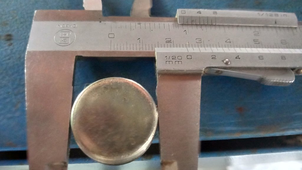

Hatte nachträglich einfach ein paar passende kräftige Neodym-Magnete von aussen in der Imbus-Vertiefung der Ablassschraube platziert. Sind auch noch alle drei vorhanden.
Die muss ich dann vor dem Ausdrehen der Schraube mit einem kleinen Schraubendreher rauspuhlen. Sollte dann noch magnetisch genug sein, damit evtl. Späne oder Abriebmehl an der Schraube hängen bleiben.

Das unters Auto robben kenne ich nur zu gut... Macht aber weniger Mühe seit er höher gelegt ist.
Somit sind die Maße auch geklärt. Das Gewinde ist konisch!

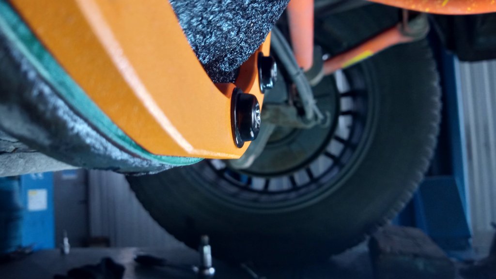

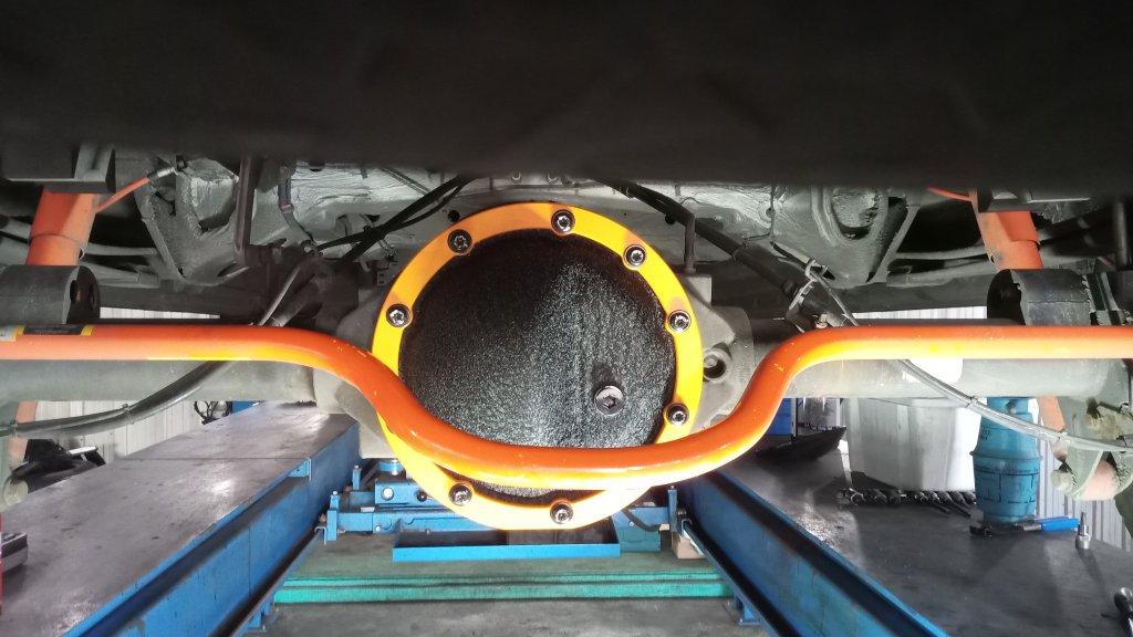

Soooo... Ein kleines Bilderrätsel für Euch. Findet den Unterschied.
Gar nicht leicht zu finden oder?
Der Einbau lief reibungslos ab. Die Schrauben hatten zusammen mit den Unterlegscheiben die richtige Länge. Der Deckel sitzt wunderbar und erfüllt aus meiner Sicht seine Aufgabe sehr gut. Hier noch einige Details für Euch.
Ich hatte noch nie so große Freude beim Befüllen einer Hinterachse wie heute! Lecker frisches Öl rein und mit viel Liebe die Verschlussschraube aus Edelstahl in den Deckel geschraubt.
Von meiner Seite grünes Licht für unseren Prototypen. Ich bin mit dem Ergebnis hoch zufrieden.
