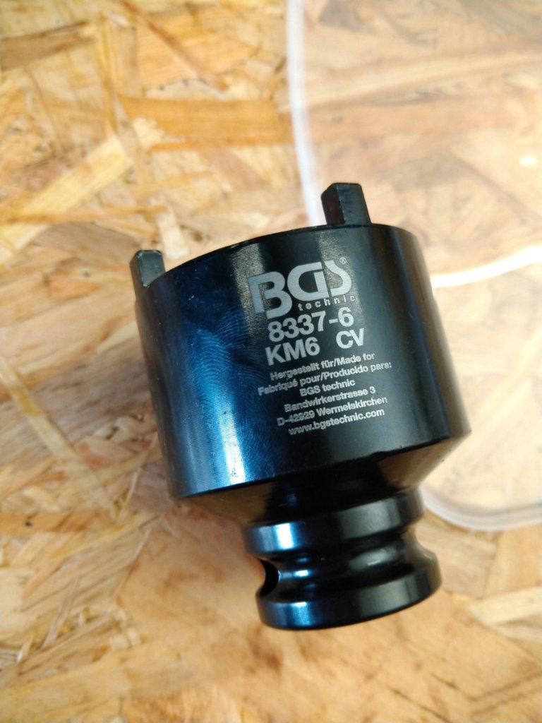

ich habe den Schlüssel KM-6 bestellt und probiert - passt perfekt! Echt eigenartig, dass es hier scheinbar Unterschiede zwischen den Modellen gib.

rope hat geschrieben: 24 Jan 2025 17:40 Hallo zusammen,
Sieht aus als wären dort die Zapfen nach innen hin etwas abgesetzt vom Außendurchmesser her.
Mach doch bitte bei Gelegenheit mal ein Bild mit der Mutter drin.

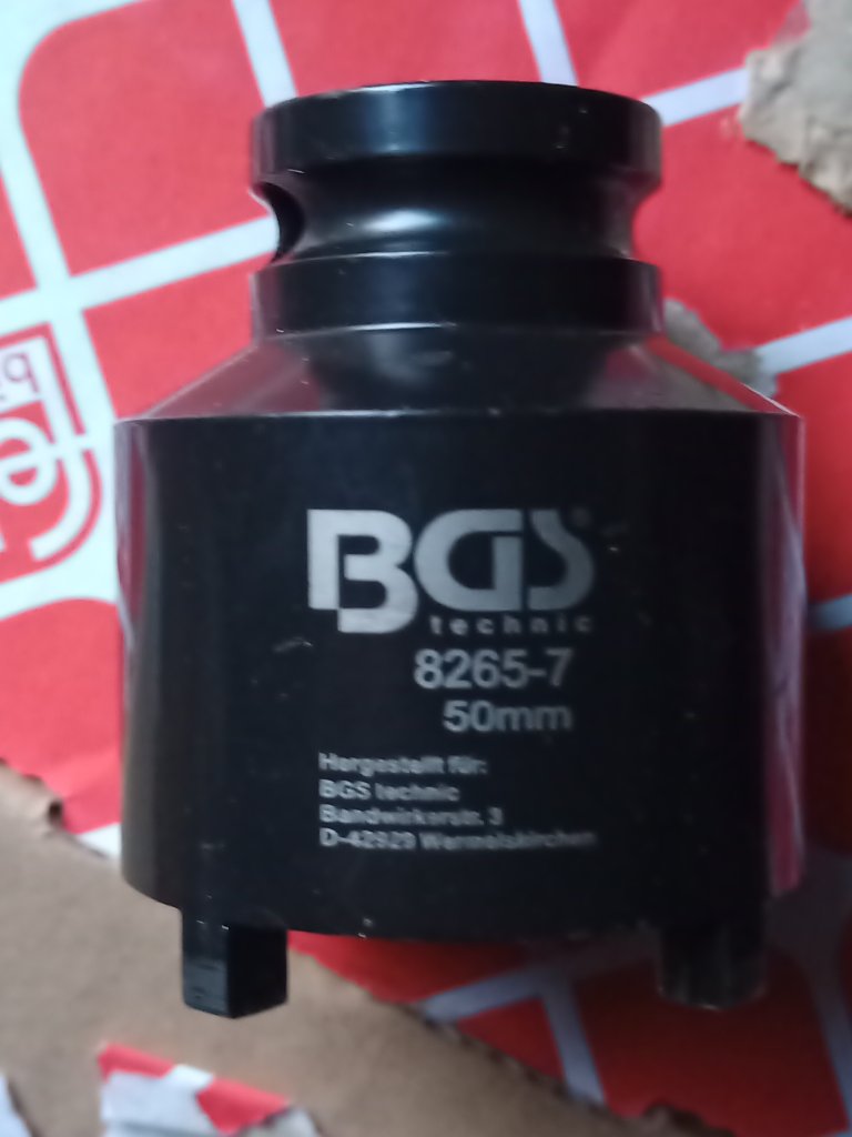

Many hat geschrieben: 21 Jan 2025 22:17 Guten Abend
Bei mir passt das BGS 8265-6 und das gab es bei Amazon nachdem ich das -7 zurückgeben hatte da es zu groß war
Aus meiner Sicht lieferbar
Markus
Hattest du vielleicht einen KM7? ...mit anderer Nummer davor. Vermutlich 8337, s. Foto von Rope.
Der wäre dann möglicherweise für die nächst größere Nutmutter und dürfte dann tatsächlich außen zu groß sein.
Ich denke bei unseren Autos passen also KM6 und -7.

Many
Beiträge: 284
Wohnort: Ulm
Re: 4x4 Radlager vorn selbst lockernd? Außerdem "Klonk" Kardanwelle.
#38
Beitrag von Many »
Hallo Jo,
gerade nochmals meine Bestellung rausgekramt
Ja es ist ein 8337-6
Markus

Beitrag von rope »
joethesprinter hat geschrieben: 24 Jan 2025 21:37

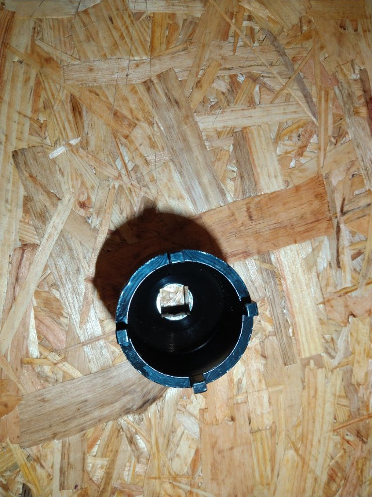

Hier ist ein ein anderes Bild von der Nuss, ich hoffe, das meintest du...
Grüße rope
313 4x4 von 2001 - aktuelle Baustelle
211 von 2005 4x2 zum WoMo ausgebaut

#42
Beitrag von joethesprinter »
rope hat geschrieben: 04 Feb 2025 18:54
Grüße rope
Ich denke ich habe es verstanden.
dein KM6 und mein -7 haben unterschiedliche Ziffern davor. 😉
Beide passen für die Nutenmutter unserer Fahrzeuge.
Was nicht passt ist (z.B.) ein KM7.
