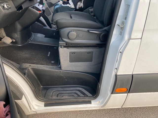

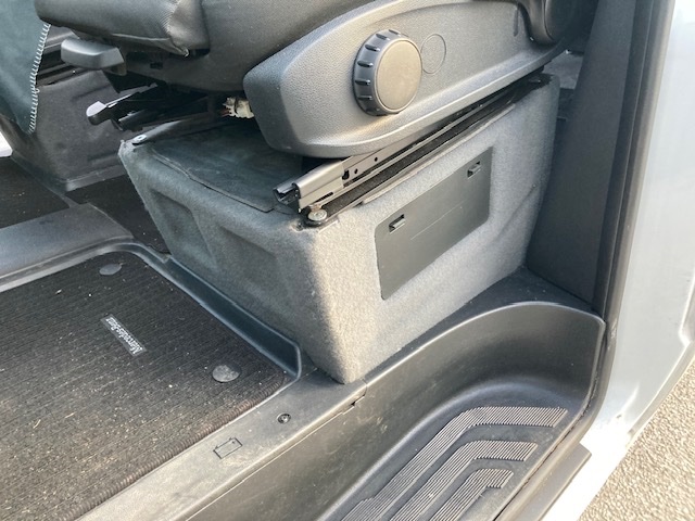

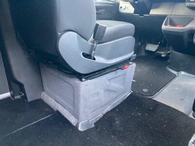

Die Sitzkisten in meinem WoMo sind mit 3D Filz überzogen. Ohne dem wären es weise Blechkisten:

Hallo Frrrroschi,
sieht gut aus. Welches Fabrikat fährst Du

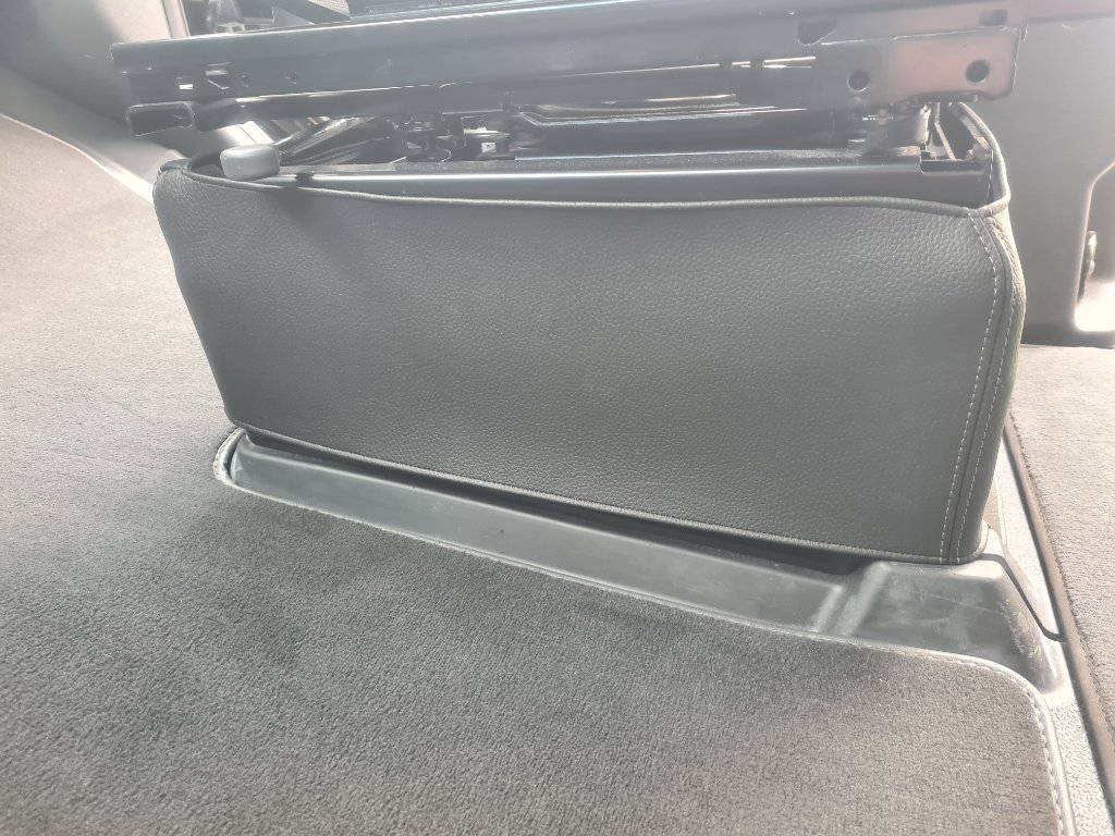

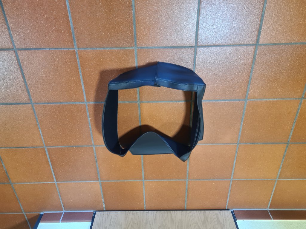

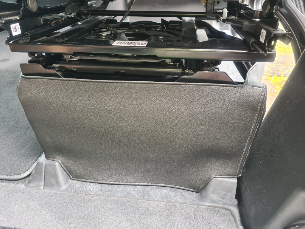

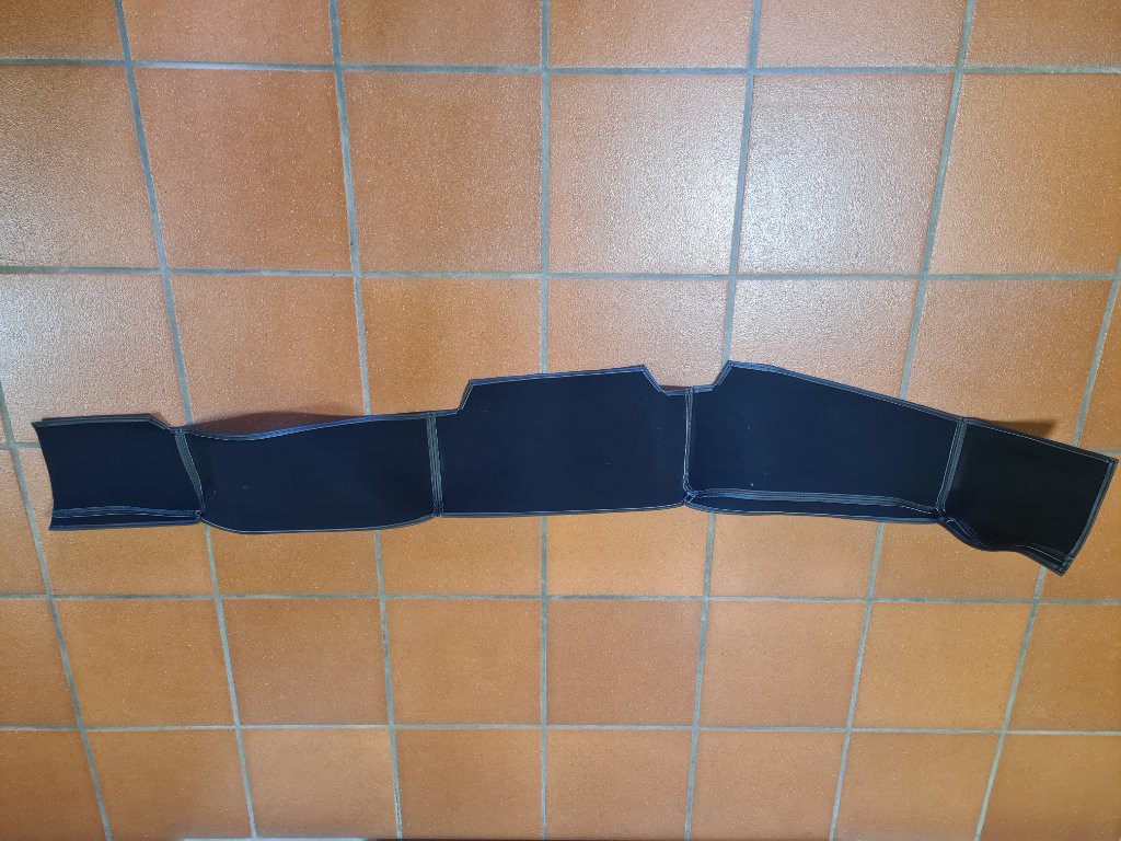

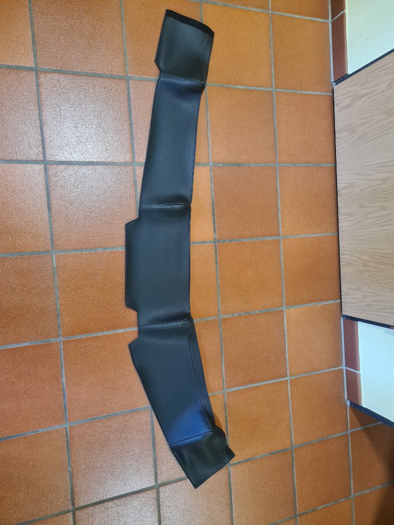

Hier nochmal ein paar Bilder der Hymer-Verkleidung.
Hilft ggf. ja beim Nachbauen...
Gruß Stefan

Hallo Azenberg
..319, BJ 2020 L3H2

Frrroschi hat geschrieben: 17 Mär 2024 18:00 Die Sitzkisten in meinem WoMo sind mit 3D Filz überzogen. Ohne dem wären es weise Blechkisten:
Hast du deine Typenschilder, die an die Fahrerkonsole geklebt werden, einfach überklebt oder kommt man da noch dran?
Mein Blechkasten hat die Typenschilder nicht auf den Sitzkisten. Zusätzlich können die Sitzkisten fast beliebig getauscht werden zwischen allen 907 und 906 Modellen.
Ich glaube die Frage ging eher in Richtung Ausbauer wegen der Verkleidung
Ausbauer bin ich selber. Das Überziehen der eckigen Sitzkisten mit 3D Filz ist aber sehr einfach. ...Matten raus geben - Sitzkisten ausbauen, alle Deckel runter geben und Kiste reinigen (zB mit Bremsenreiniger), die Kontaktflächen der Drehkonsole und die "Füße" die nach Aussen ragen habe ich schwarz lackiert. Kiste und Filz mit Würth Sprühkleber ( den extra starken) einsprühen, auf einer Seite der Kiste beginnen ( am besten im Bereich der B-Säule um den Stoß zu verstecken) und einfach rundherum arbeiten. Den Überstand des Filz unten/oben einschlagen / zurecht stutzen und innen verkleben ... und Alles wieder zusammenbauen.
