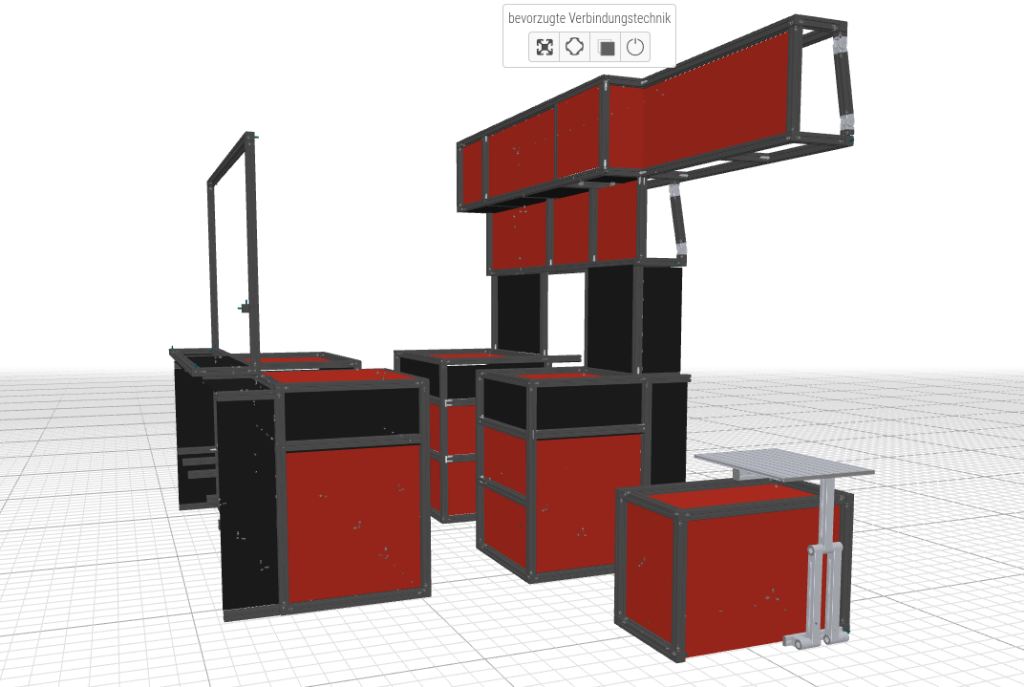

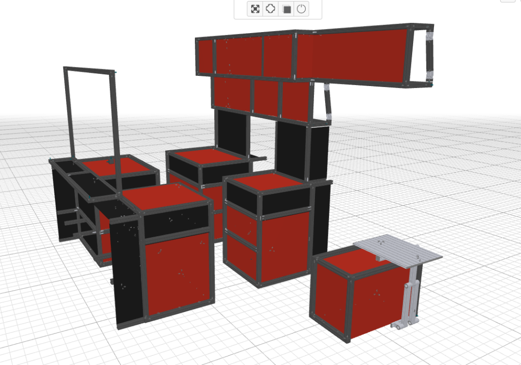

jetz habe ich meine Planung für den ersten Teil des Innenausbaus fertig.In die beiden hunteren Elemente kommt ein Schwerlastauszug mit jeweils 2x2 mittlere Euroboxen.In die beiden vorderen ebenfalls mittels Schwerlastauszug jeweils 2 mittlere Euroboxen zum Richtung Cockpit auszuziehen.Die Elemente werden innerhalb der Radkästen auf Airlineschienen geschraubt.Der Raum wischen den Elementen und den Seitenwänden ist nutzbar um meine Solarmodule,Kitesboard und Kites,Bettwäsche und mehr zu verstauen.Die Türen dazu sind aufklappbar un der Form der Seitenwände angepasst.Der Raum kann auch in Zukunft für technische Einbauten genutzt werden,die Standheizung ist dort schon montiert.Matrial ist Alucobond ,PVC Hartschaumplatten und schwarze Aluprofile
Nun hoffe ich,dass ich im Winter beginnen kann

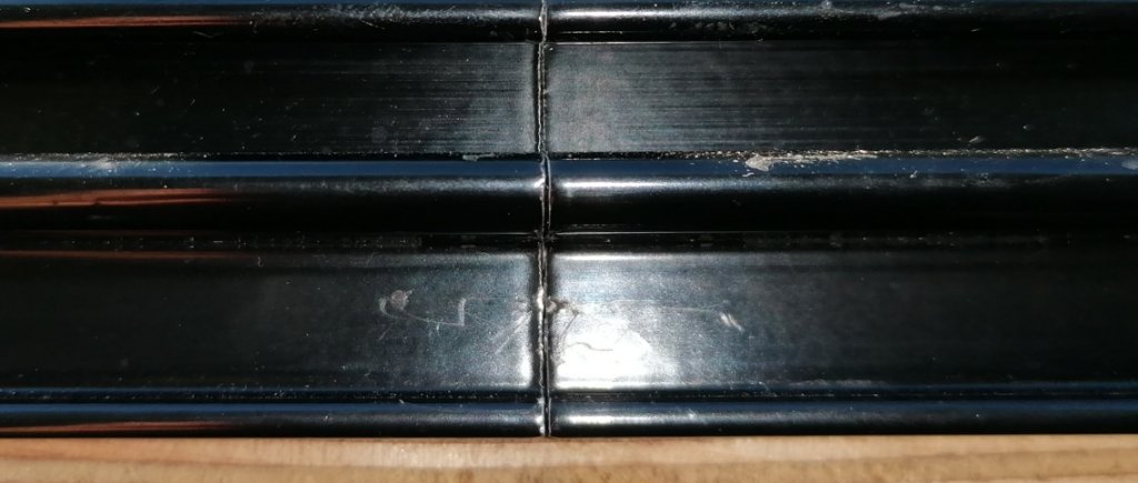

Noch eine Frage. Wie sind bei den Gebo Flushline Luken der Stoss wo das Aluprofil des Rahmen zusammen kommt, gedichtet?
Jemand sagte mir, das wird hartverlötet. Stimmt das?
Bei meiner Luke, kann ich keine Verlötung sehen..

Re: 319 4x4 CDI Ausbau zum Camper
..und wenn die die Rahmenenden auseinanderziehst öffnet sich der Spalt ?
Es gibt in der Serienfertigung die Möglichkeit das nur die Kontaktflächen verschweißt werden.
Kann ich nicht ausprobieren,da die Luken eingebaut sind.Die Luken waren Sonderanferitung, weil 80 cm breit.
Sieht man den auf dem Bild,ob die Kontaktflächen verschweisst waren?
Der Spalt ist ,wo ich Hinsehen kann, durchgängig.
