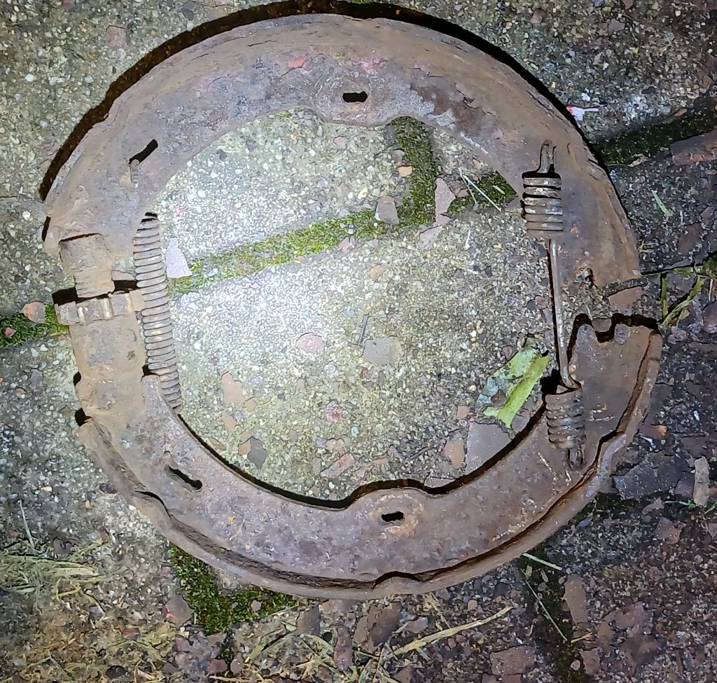

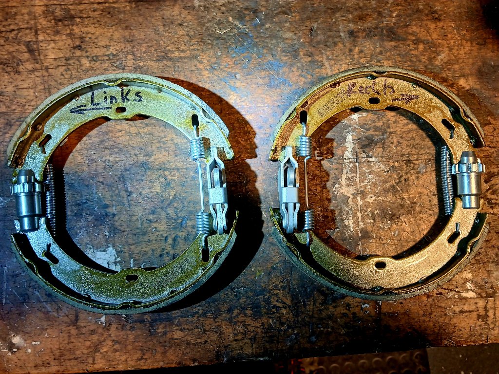

Die bestellten Teile trudeln eines nach dem anderen ein. Also heut schon mal die Handbremsen vormontiert. Ich mache ja eh die Radlager und Abdeckbleche neu, da muss ich beim Zusammenbau nicht hinter der Nabe die Federn und Seile einhängen, sondern nur noch die Seile.
Und so sahen die vorher aus:

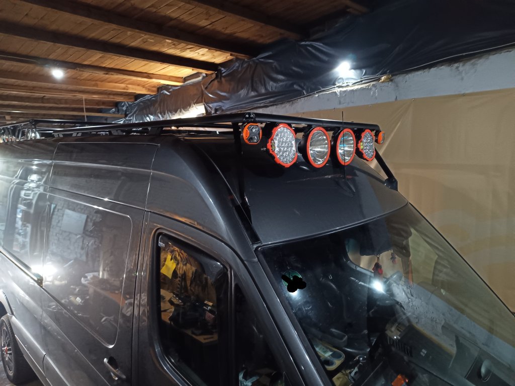

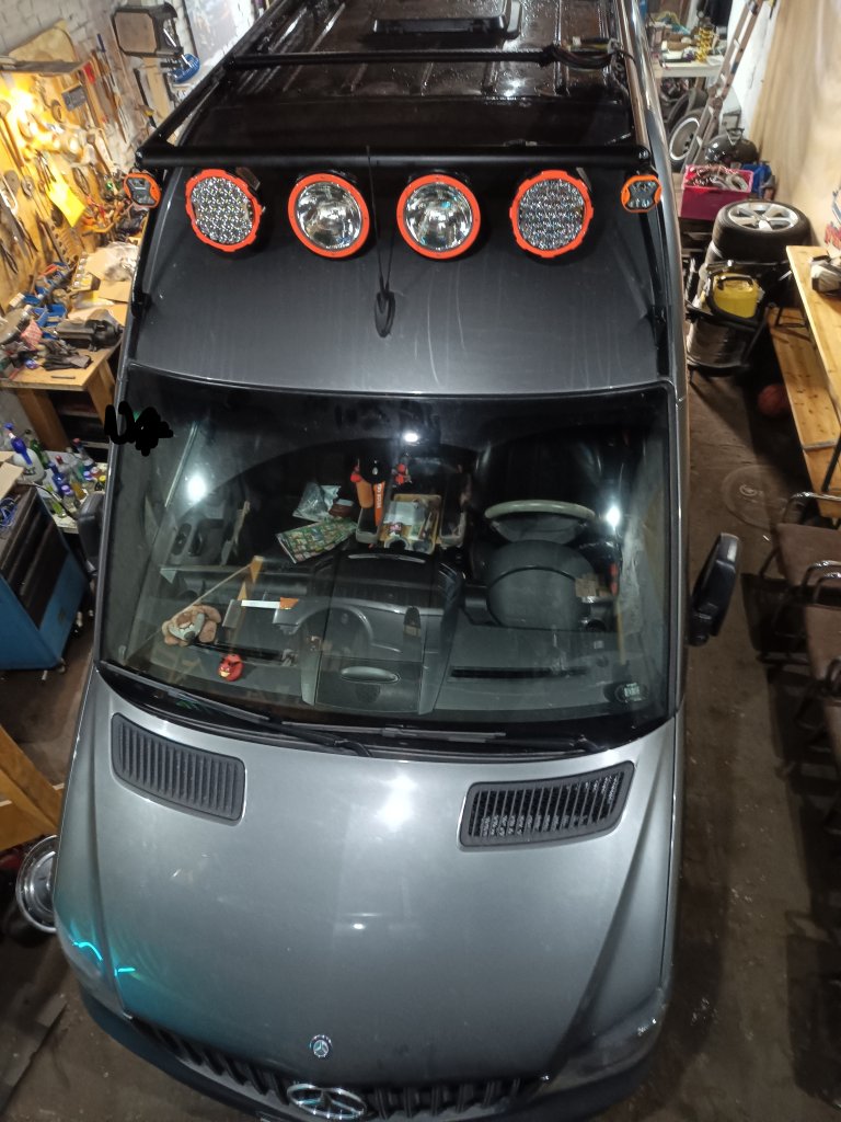

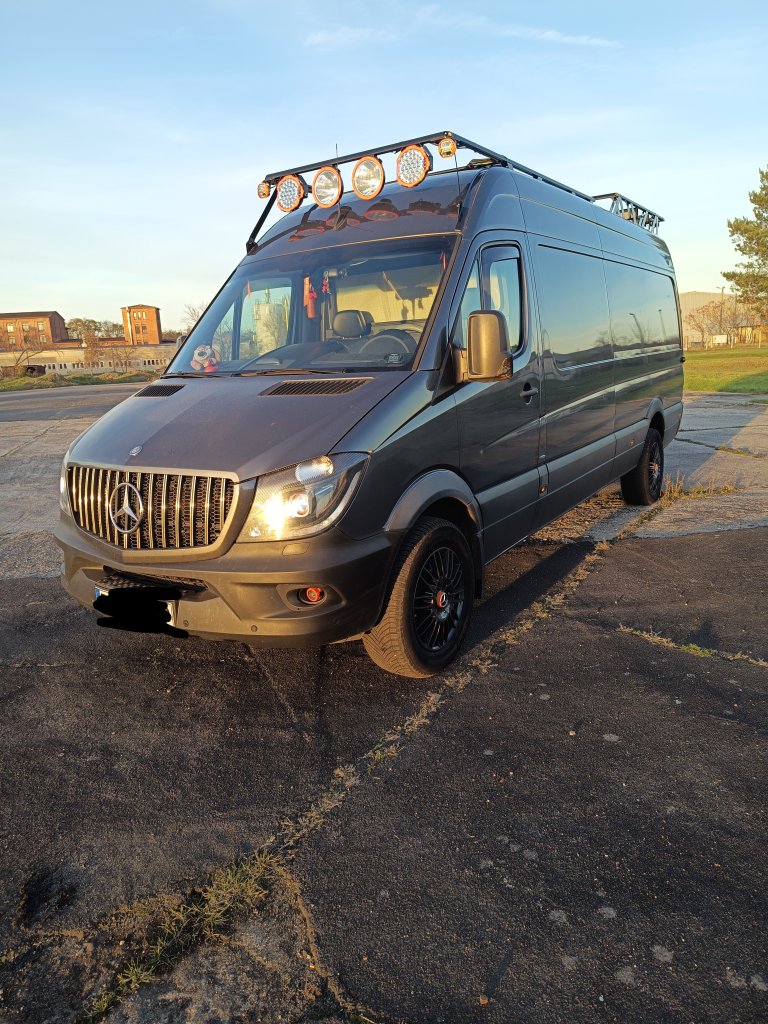

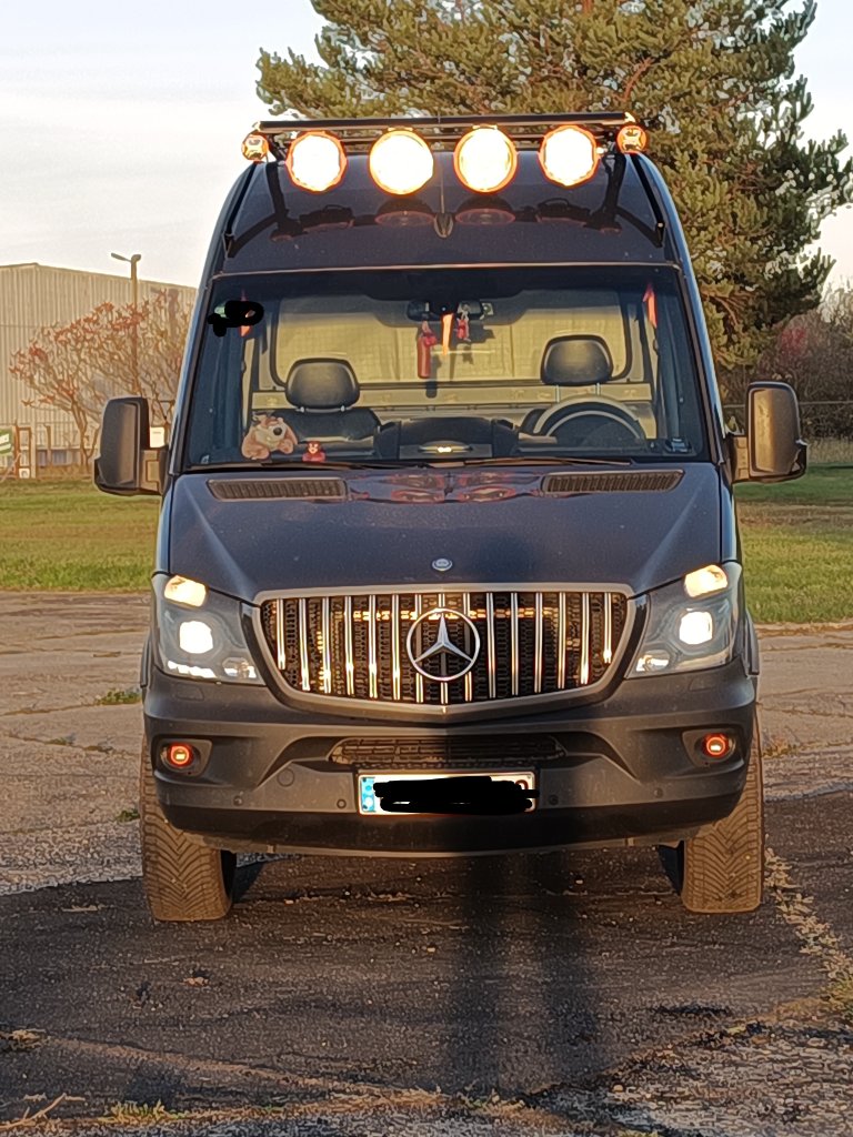

Heute (endlich!) Dachträger vorne komplettiert, Zusatzscheinwerfer montiert und Elektrik vorbereitet. Thule-Grundträger und Zurrösen sind auch dran.
Jetzt kommt in den nächsten Tagen der hintere Dachträger dran. Das Solarmodul wartet schon...

Huuiihh, es werde Licht....sieht gut aus. ,je 2 Laternen für die Männer vom Sägewerk. Abgestützt beidseitig nach vorne.
Was ist mit Windgeräuschen ?
Ist das die Abendsonne in den Blinkerreflektoren der Scheinwerfer oder hast du zu den orangen Blinkern noch weisses Taglicht !?

Die Abendsonne ist es...

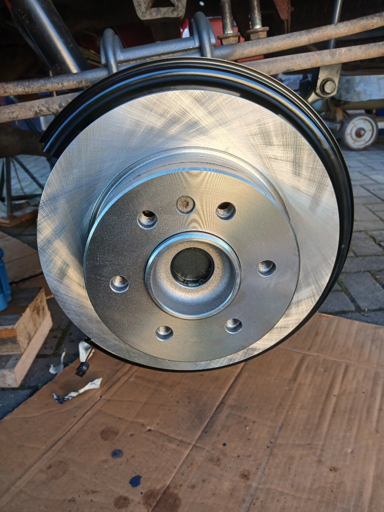

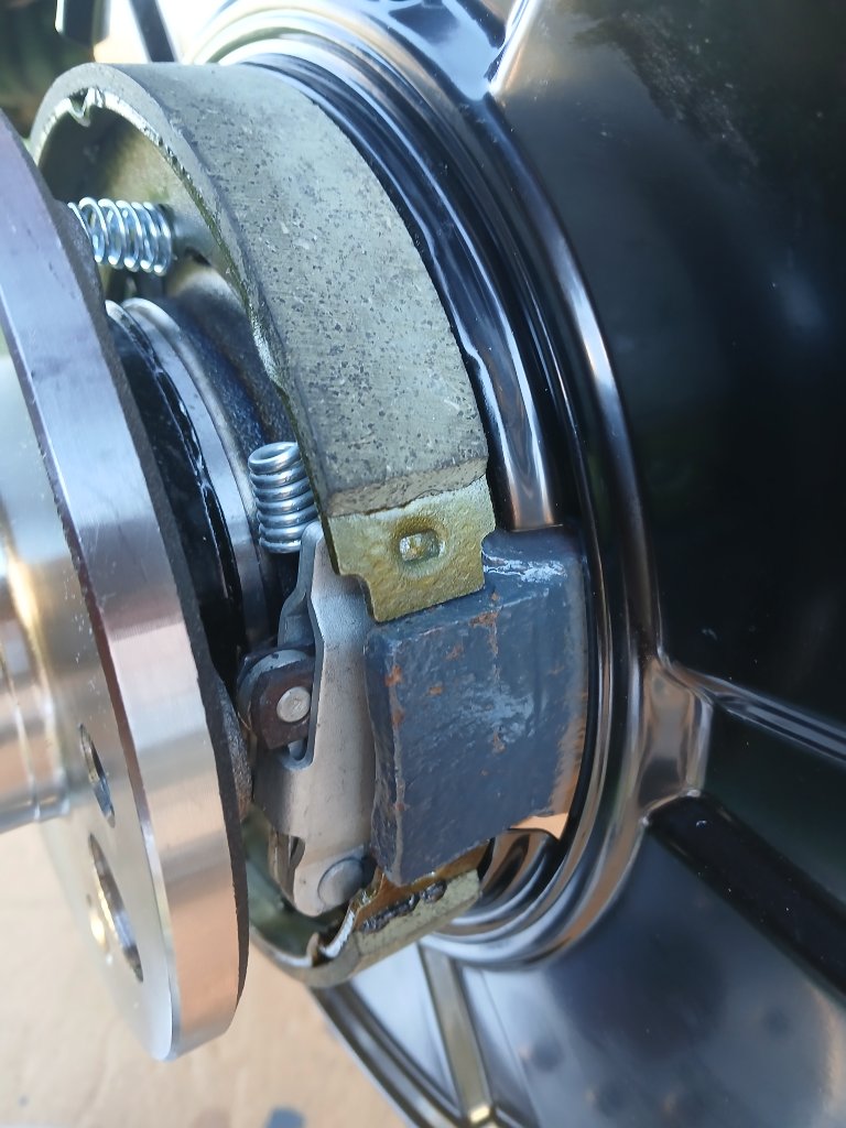

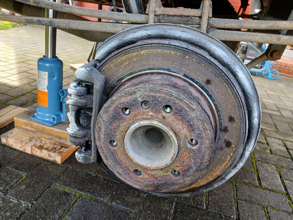

Bis auf die Scheibenbremse bin ich fertig mit der Hinterachse. Die neuen Führungsbleche für die Beläge fehlen noch.

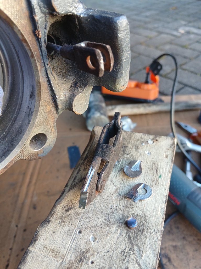

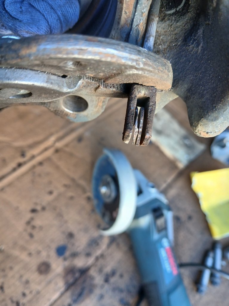

Bewährt hat sich tatsächlich, die Handbremsbacken vormontiert einzubauen. Etwas Fingerspitzengefühl war für die alten rostigen Spreizschlösser notwendig. Ich habe sie vorsichtig mit der Flex aufgeschnitten.
Neue Handbremse mit Versteller und Spreizschloss und natürlich Bremsschutzblech Alles zusammen: Mit der Flex aufgetrenntes Spreizschloss. Das Handbremsseil bleibt, das ist noch gut. Gewonnen

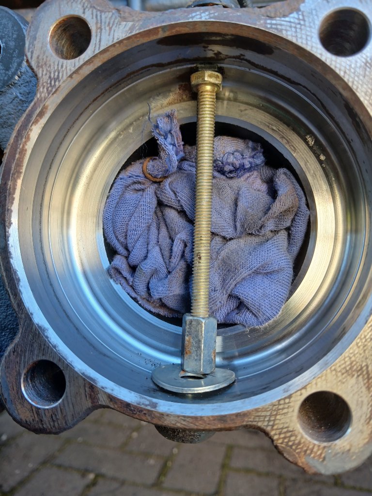

Fix einen Ausdrücken für den noch gebrauchsfähigen ABS-Sensor gebaut.
Vor kurzem noch so

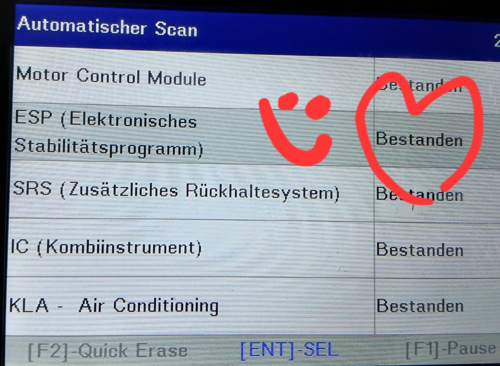

Manchma hats'n Teufel...

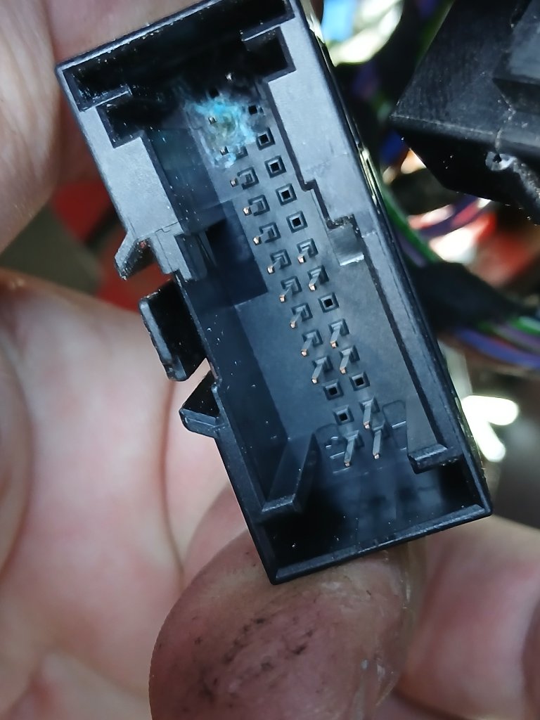

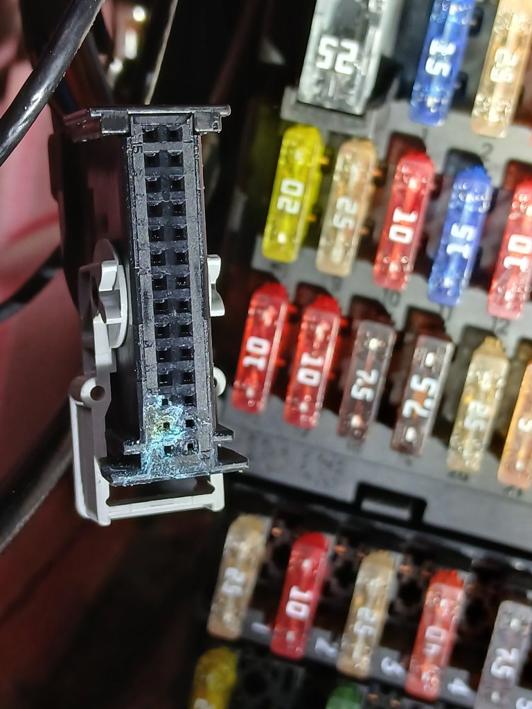

Ich hab in den letzten Tagen SÄMTLICHE elektrischen Steckverbindungen im und unterm Auto geöffnet, nachgeschaut, zärtlich mit Kontaktspray eingepinselt und wieder zugestöpselt.
Nachdem ich selbst die Zentralelektrik unterm Armaturenbrett raus hatte, fiel mir ein schlanker Stecker unmittelbar neben der linken A-Säule auf.... ca. 15 Adern werden dort verbunden....

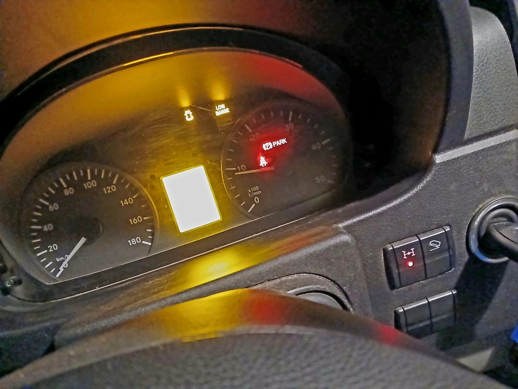

Und dieser kleine Grünspanteufel war es schließlich! Von 4 Fehlern im ABS (falscher Sensorabstand, falscher Sensor, Drehrichtung rückwärts mit über 500 rpm im Stand...) auf 12 (Kommunikation mit dem Steuergerät nicht möglich, keine Verbindung zu x Steuerteilen...) auf letztendlich 2 Fehler: falsche Sensoren HA links+rechts. Die hatte ich aus dem Zubehör und sie sollten passen....
Heute letzter Versuch: 2 neue Bosch- Sensoren eingebaut und..... Fehler ging zu löschen
Jetzt kann ich den 4x4 zuschalten und die Untersetzung. Die Probefahrt lief fluffig und grinsend
Jetzt ab zur HU, damit der rote Däne mal auf die Straße kann.

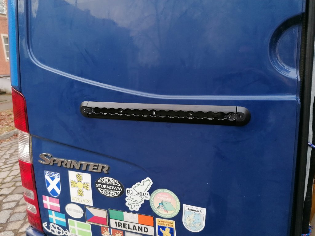

Zurrschiene an linker Hecktür, rechts folgt noch.
Als zusätzliche Halterung bei Verwendung des Fahrradträger.
Holger
Holger

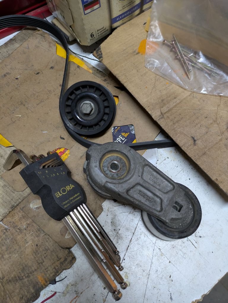

Diese Altteilen neu gemacht...
Die schwarze Rolle scheint was Besonder zu sein, habe 2 mal das falsche Teil bekommen! Für was es jemand noch hilft, es ist 062145278B
A ist etwas ganz anderes -und teurer
Riemen hat geklappert, zu wenig Spannung, und Lager geräusche gemacht.
Gleich mal beim Hinterachse Konservierung neu gemacht, damit es höffentlich wieder so lange hält bis ich nirgends mehr fahren kann mit Euro 3
