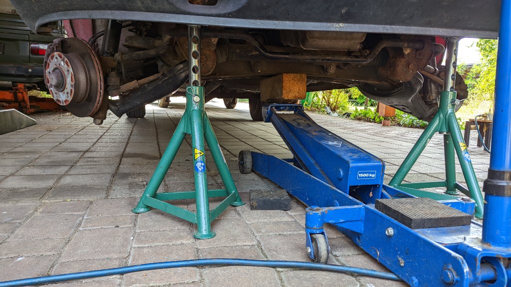

Mit dem richtigen Wagenheber ist das kein Problem. Ich habe gestern ein Vorderrad gewechselt und den Wagenheber von vorne unter den original Hebepunkt gefahren und angehoben.
Das Bild zeigt den von mir verwendeten Rangierwagenheber. In diesem Fall aber nicht an den Hebepunkten, da ich diese für die Unterstellböcke benötigt habe (Tausch der Blattfeder) ....
Gruß aus Bayern
Stefan

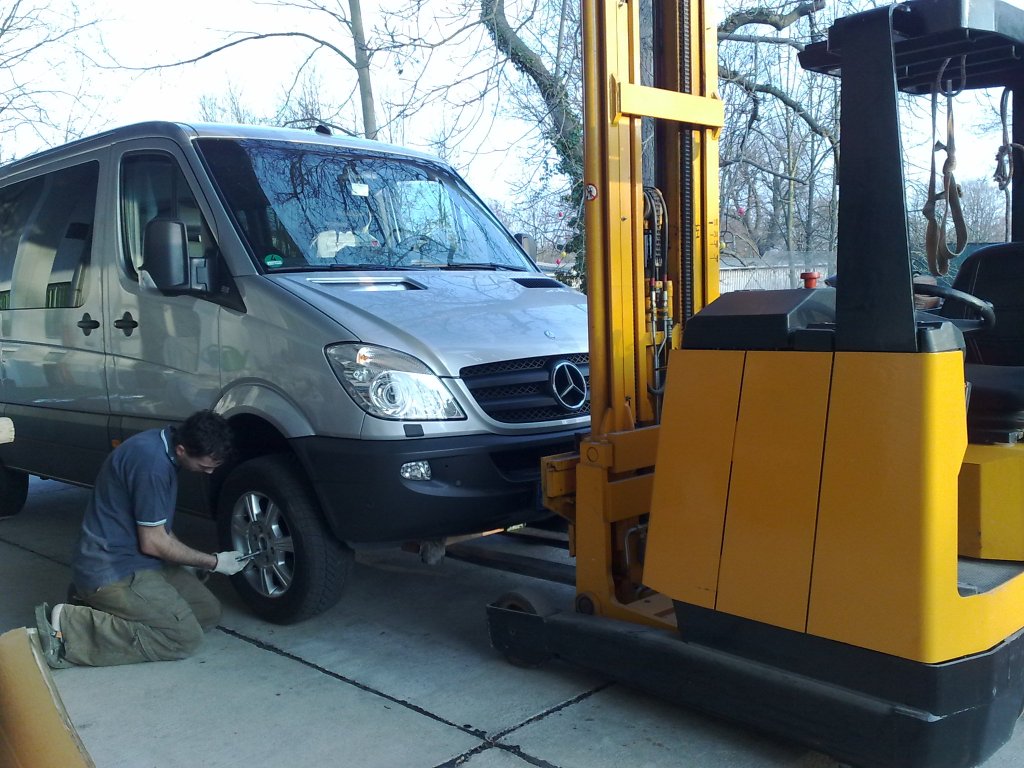

Ich hebe mittels meinem Gabelstapler jeweils ein Rad hoch, um einen Bock unter die originalen Aufnahmen zu stellen
Früher hob ich unter der AHK das Heck und vorn unterm Motorträger die Front auf einmal an; wurde mir jedoch von abgeraten

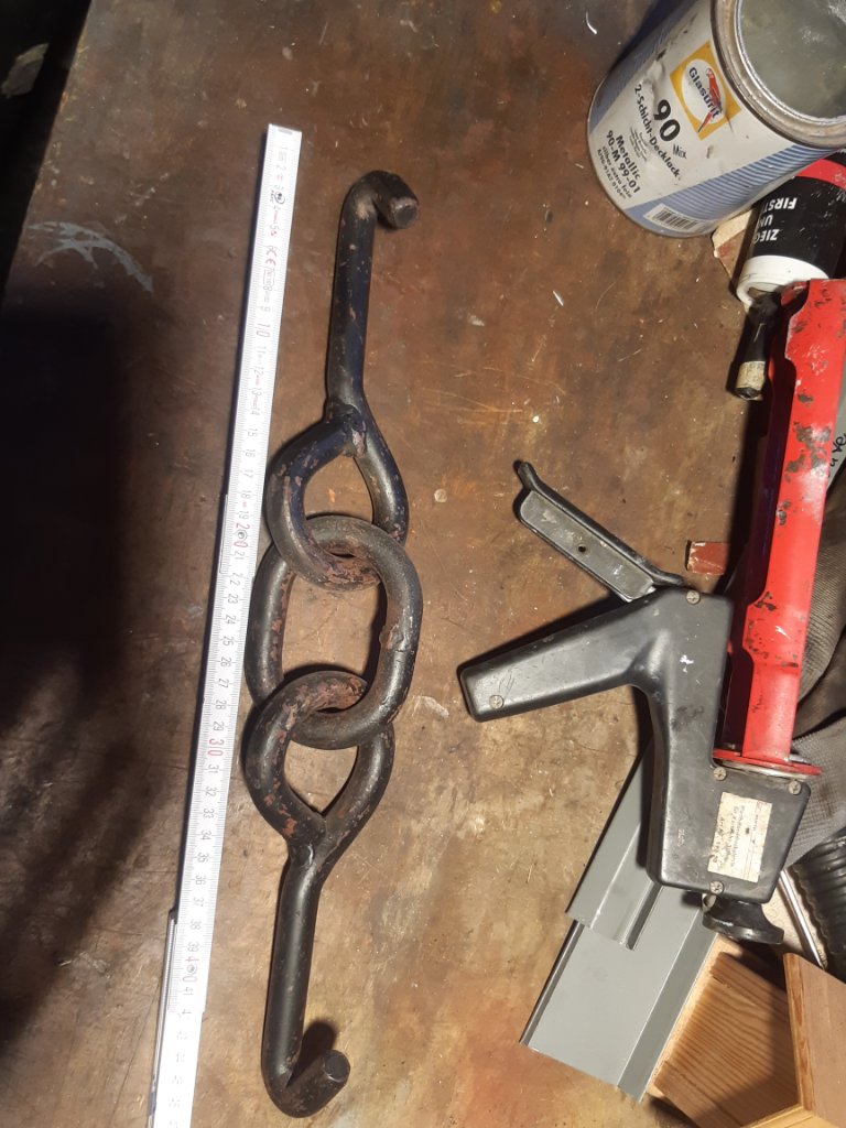

@Martin Kannst Du mal ein Bild von den Haken am Hi-Lift posten. Sind die Zweck entfremdet oder gibt es die speziell für Felgen?
Das ist echt ne gute Idee.

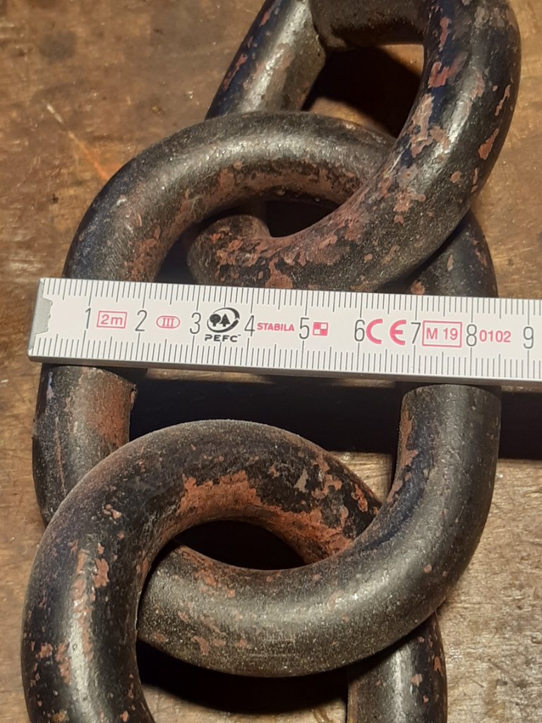

Ich hab die von einem Freund, der Schmied ist, machen lassen. Das ist 18er Rundstahl, mit der Flamme rot glühend gemacht und überm Amboss geschmiedet.
In Verbindung mit einem Brett oder Sandblech unter dem Hi Lift kann man prima Sandbleche unter die Räder legen. Dewegen hab ich die mir eigentlich machen lassen. Dass man recht schnell die Räder abschrauben kann ist glatt ein Nebenprodukt gewesen
