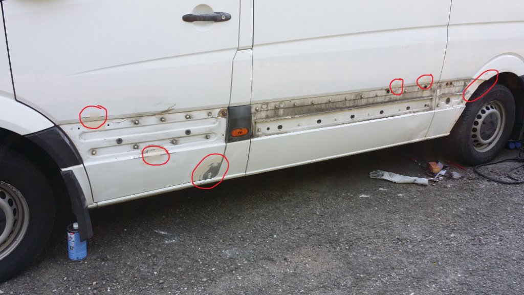

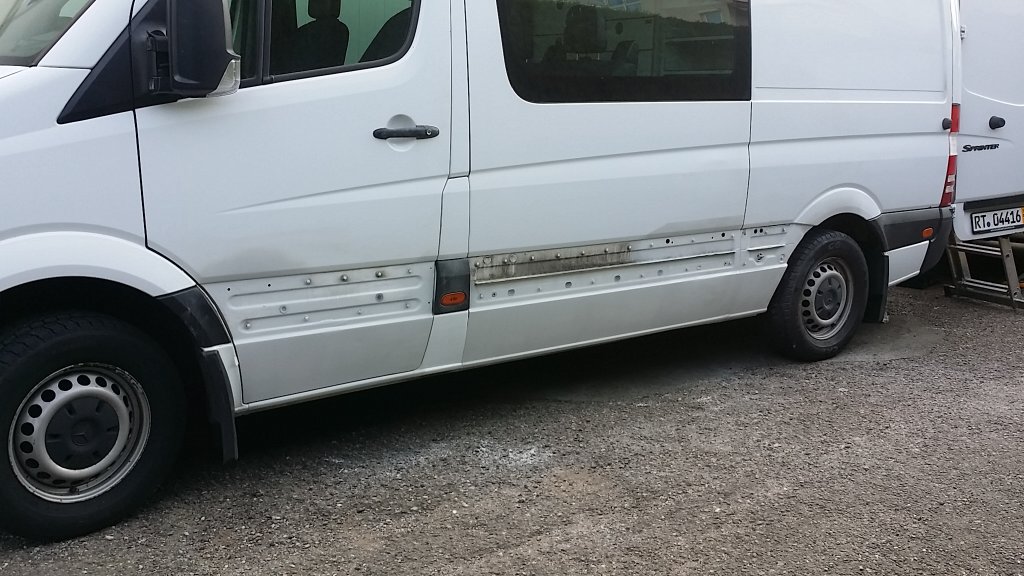

Ich bin immer ein riesen Fan von Bildern, sagen ja bekanntlich mehr als 1000 Worte. Deshalb will ich euch meine Fotos der großen Rostbeseitungsaktion 2018, nicht vorenthalten. Was mich bei meinem Sprinter verwundert hat dass es eigentlich nie an den Klipslöchern gerostet hat sondern eher willkürlich daneben. Teilweise auch darüber (habe es auf dem einen Foto mal rot eingekreist). Wo es auch echt übel aussah war am hinteren Radlauf. Da hab ich ganz schön schweißen müssen. Habe es an den meisten Stellen recht gut in den Griff bekommen. Muss aber zugeben dass der Rost hier und da wieder etwas durchdrückt und ich dieses oder nächstes Jahr stellenweise wieder nacharbeiten muss.

Sehr gut,
hast du mal den vorderen Schwellerstummel, da wo die blaue Flasche steht, hinter dem Schmutzlappen und Innenkotflügel mal inspiziert ggf. leergeräumt und getrocknet ?
Re: Rost-Beratung
Das ist so eine blöde Stelle, dort schau ich jährlich rein und hole Erde/Sand raus welcher bis oben drin steht. Anschließend wird gewachst/gefettet.
315 Mixto L2H1 EZ 05/2009 450tkm
Re: Rost-Beratung
Nein habe ich nicht. danke für den Tipp. Werde mich schleunigst drum kümmern!

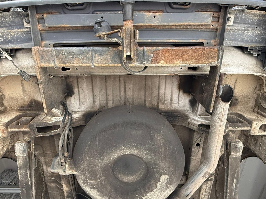

Rost-Behandlung Blech Auftritt AHK
Nach 19 Jahren scheint mein Sprinter vergleichsweise wenig verrostet; vielleicht, weil er quasi immer drinnen in meiner Halle steht etc. pp., ABER der (nachträglich montierte) Auftritt + die spanische AHK sind nach 17 Jahren massiv verrostet.
Die Optik wäre für mich erstmal sekundär, aber wenn ich´s einmal demontiert habe + bevor ich´s verrostet wieder montiere, würde ich´s wenigstens bißchen aufhübschen, d.h. Entrosten + Rostschutz + Unterbodenschutz
Re: Rost-Beratung
Ich würde eine Behandlung mit Owatrol empfehlen. Danach vielleicht Brantho Korrux 3in1, dann solltest Du wieder Ruhe haben.
Wenn Dir langweilig ist oder Du Deinem Geld böse bist, kann man auch mit Strahlen und Co was machen. Aber Owatrol stoppt bei mir zuverlässig den Rost. Mit 3in1 sieht es dann hinterher auch wieder hübsch aus.
