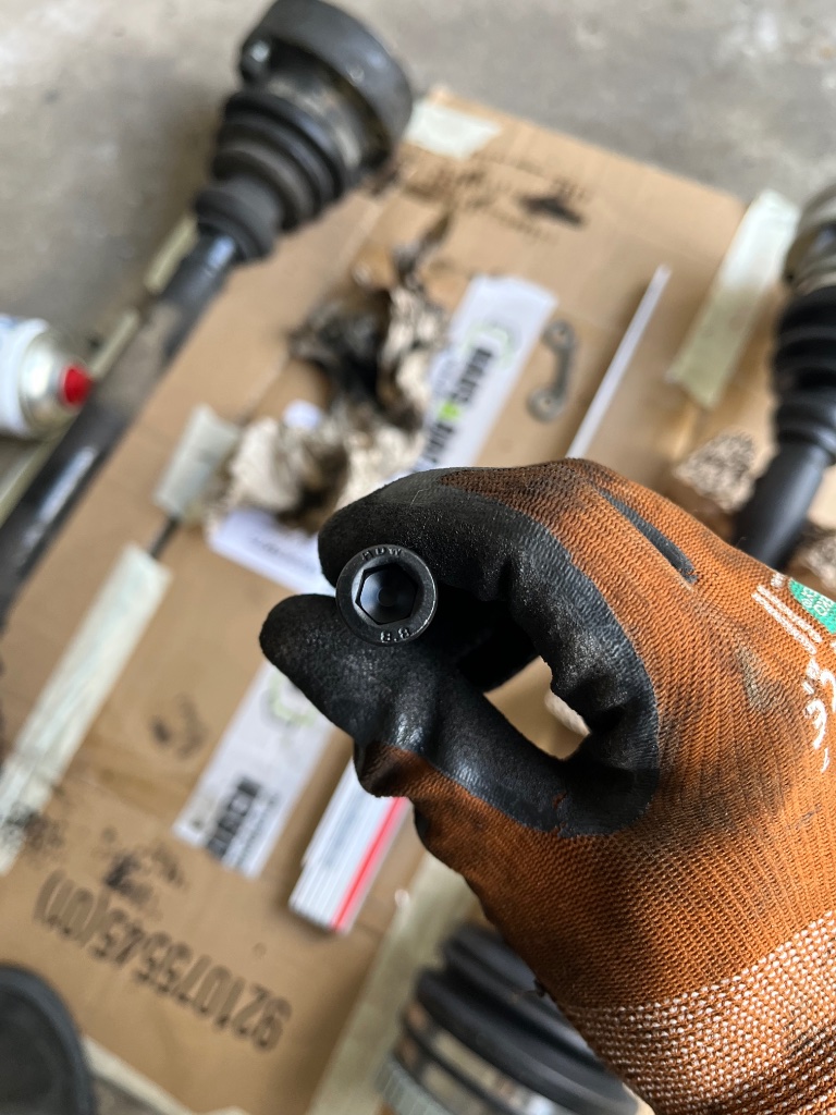

Sonnst sieht sie eigentlich ziemlich gut aus. Die Zähne des Abs Rings sind kleiner und haben mehr Abstand, weis nicht ob das zu Problemen führen kann. Sind aber bei Alt wie neu 54 Zähne. Die beiliegenden Schrauben und Bleche sehen eher einfach aus, die Schrauben sind auch nur 8.8 die alten waren 10.9.

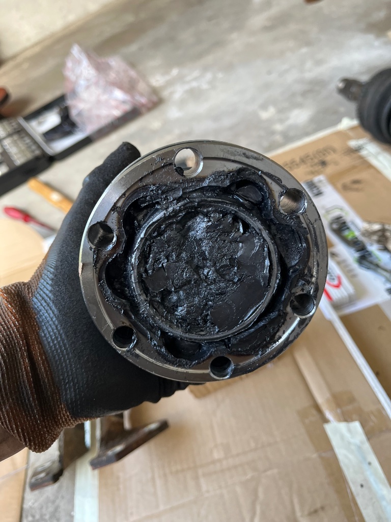

Ich hänge noch ein Paar Bilder mit ran, vielleicht hilft das ja jemanden.
