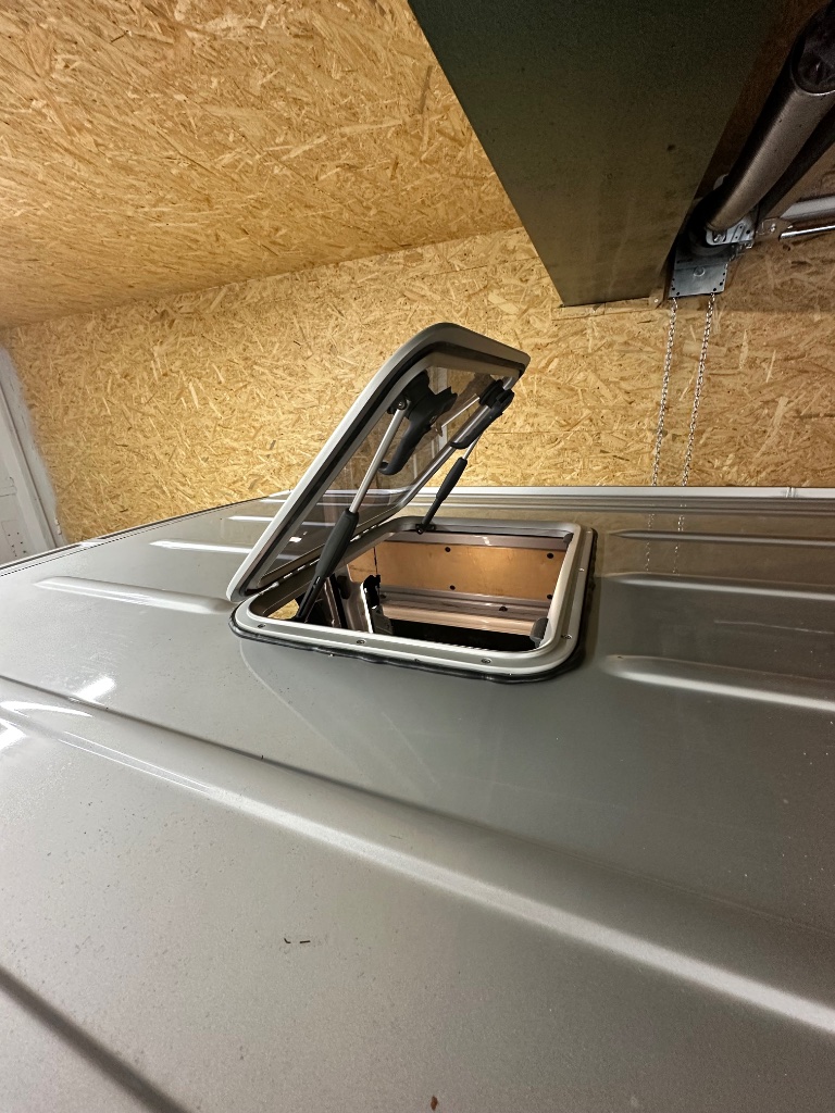

wir haben ne Boots Luke vorn im 907 verbaut. Passt 1a und ist schön flach

Sieht gut aus, welches Modell ist das?
Achtung, leidige Diskussion: Mit Prüftzeichen ?

das ist eine:
Goïot Aluminium Luken Modell 'Opal 54', Satin, Abm. 561x446mm, Lochmaß 507x392mm, Rahmen 15mm
die hat nen komischen E Aufkleber ohne Nr. Da geb ich aber nix drauf. Muss jeder für sich selbst wissen.
Die Bootsluken halten weit mehr aus, als dieser teure Plastikkrempel von XY.

Frankenstein hat geschrieben: 27 Jun 2025 14:54 ... Passt 1a und ist schön flach
Gibt es dazu einen Innenrahmen passend zum orig. Dachhimmel :?:
