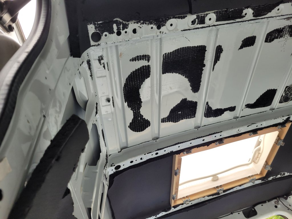

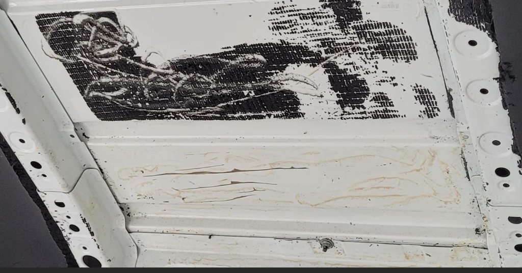

Habe am WE versucht den Bereich von den Klebereste zu reinigen, aber es verschmiert eher als das es sauber wird
Re: Nachkleben von Armaflex
Den Kleber kannst du oben lassen, nur die Amaflexhügel müssen runter.

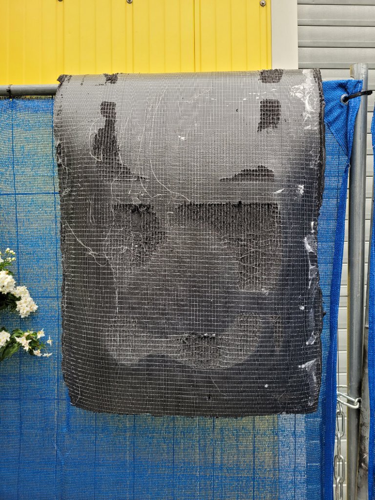

Sag mal.... ist es vielleicht vorstellbar, dass doch der Kleberücken des Arnaflex nicht in Ordnung ist?
Wie Luc schreibt: einmal zufällig ans Blech gekommen und Armaflex lässt sich nicht mehr zerstörungsfrei lösen!
Vielleicht liegt der Fehler darin? Vielleicht überlagerte Ware aus Kleinanzeigen, die10 Jahre zuoberst in der Scheune lag?
Gruß aus der auch ohne Armaflex warmen Lausitz
- Beiträge: 3264
Wenn du dir das Klebebild anschaust ...dann hat der Armaflex Kleber Punktuell gut gehaftet und ließ sich dann auch nur mit Zerstörung wieder entfernen.Schnafdolin hat geschrieben: 29 Jul 2024 17:24.... ist es vielleicht vorstellbar, dass doch der Kleberücken des Arnaflex nicht in Ordnung ist?
Nur dieser hat nur auf 30 % der Fläche gehaftet .... bei Rest hat dieser sich abgelöst ...
- Beiträge: 2553
Jast du von der selben Charge noch unverklebte Stücken da? Vielleicht wirst du da fündig...
- Beiträge: 3264
Klar, hatte damals 7 Pakete gekauft ... ich klebe nun alles mit dem Kleber 520 zusätzlich ....Schnafdolin hat geschrieben: 29 Jul 2024 17:33 Jast du von der selben Charge noch unverklebte Stücken da? Vielleicht wirst du da fündig...
Servus,
das entfernen der Klebereste ist eine Scheißarbeit. Eine gewisse Erleichterung bringt Zitronen oder Orangenreiniger.
Erst letzte Woche hab ich das in der Arbeit gemacht. Hier kam.....
https://shop.recanorm.de/Gesamtkatalog/ ... F3x1zoQr4a
....zum Einsatz. Nicht die Endlösung, aber besser als Verdünnung.
Ein Kunststoffspachtel / Rakel ist sehr hilfreich.
