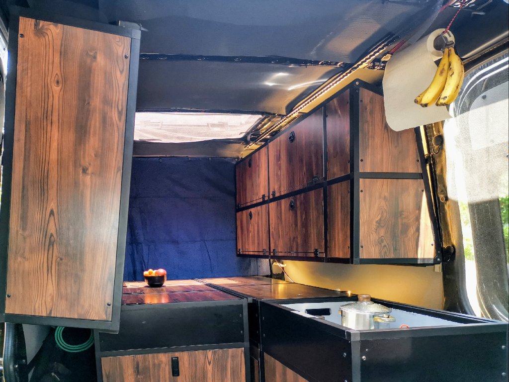

Erste provisorische Beleuchtung mit LED Band.
Noch ein zusätzliches provisorisches Band... Scheint ein bisschen viel zu sein..

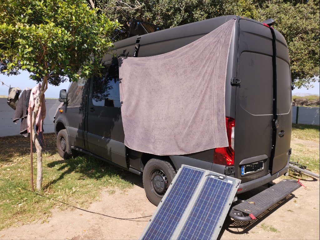

Noch mal zurück zum Dämmen und in meinem Fall Reisegebiete mit Temperaturen oberhalb 10 Grad, bis 35 Grad.
Auf Anraten einiger Forumsteilnehmer, habe ich nur das Dach mit 2 Lagen Armaflex 19mm gedämmt. In Spanien bei Temperaturen bis 36 Grad hatte ich überhaupt kein Problem mit Hitze im Auto. Im Dach sind 2 große Gebo Luken. Beide Schiebetüren, Fenster und die Hecktür einen Spalt auf und es zieht ausreichend frische Luft durch.
Die Seite zur Sonne bedecke ich mit einem xxl Badetuch mit 2 starken Magneten.
Vielleicht helfen die Badtücher ja auch Nachts gegen die Bildung von Kondenswasser?
Und eine Verständnissfrage.Wie kann auf den Blechwänden und Boden im Inneren des Fahrzeugs Kondenswasser enstehen,wenn alles Dick mit Fluid Film eingesprüht ist.Da ist ja keine Luft zwischen dem Fluid und dem Blech?
Ich freue mich, daß alles ausser das Dach, Fett mit Fluid Film NAS Hohlraum versiegelt ist und kein Rost entsteht

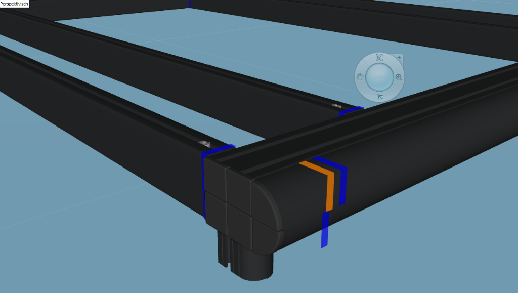

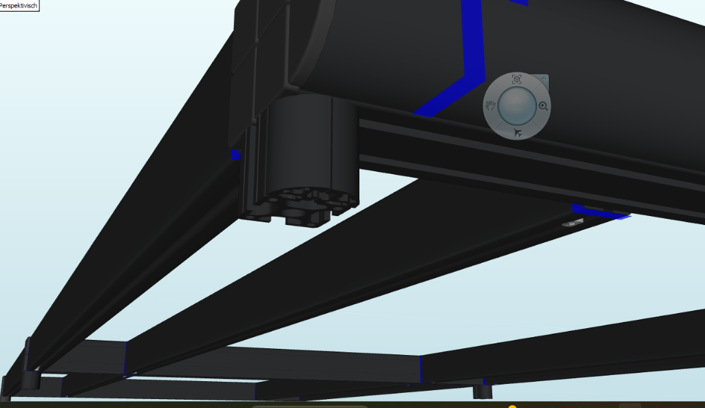

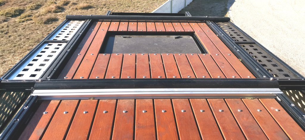

Nächstes Projekt..
Seitlich ausziehbarer Dachträger massiv
https://sprinter-forum.de/viewtopic.php?t=31461

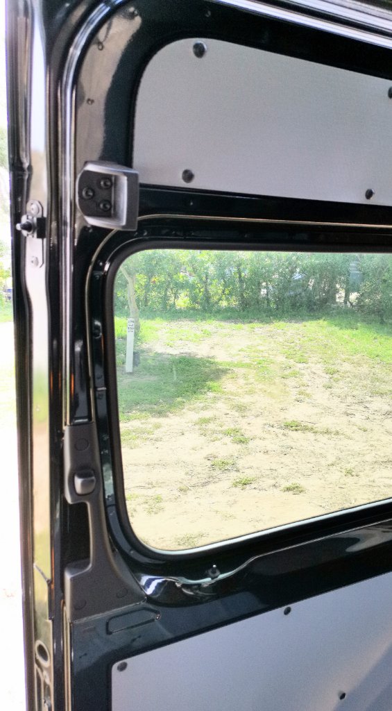

Ich überlege die grauen original Verkleidungen der beiden Schiebetüren zu wechseln. Passend zu meinen Möbel im Ausbau, durch Alucobond 4mm.
Die original Verkleidungen sind ja auch 4mm.
Spricht da ausser dem zusätzlichen Gewicht was dagegen?
Halten die original Kunststoff Dübel /Schrauben das Gewicht der Alucobond Platte?
Wäre es sinnvoll zwischen dem Metall der Türen und den Alucobond Platten einen Schutz aufzubringen, etwas in der Art von dünnem Moosgummi um zu verhindern, dass die Platten scheuen?
Besten Dank
Beiträge: 3315
Re: 319 4x4 CDI Ausbau zum Camper
#217
Hol dir ne Rolle 3mm Armaflex Klebeband, das ist geschlossenzellig.
rams (14 Aug 2025 18:45)
Surfsprinter
Beiträge: 1395
Wohnort: Nordsee
#218
Beitrag von Surfsprinter »
@ rams
Ich habs seit fast 7 Jahren drin. Verformt sich nicht, lässt sich gut reinigen und ist schön hell.
Ich hab allerdings das Aludibond etwas breiter geschnitten, um mehr zu verdecken. Und danach hab ich alles mit kleinen selbstschneidenden Schrauben befestigt. Die fand ich unauffälliger, als die großen Plastikdübel.

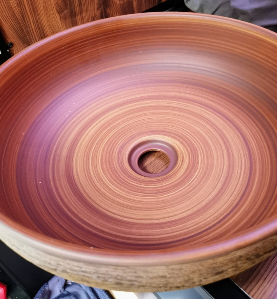

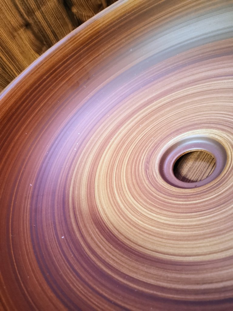

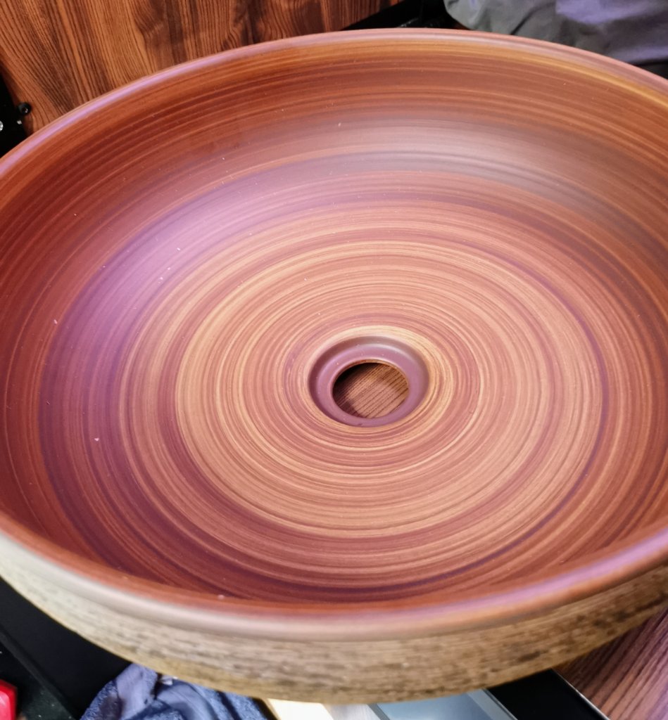

Wassertank ist drin, aber noch nicht angeschlossen. Das Waschbecken ist heute angekommen. Tipps zum befestigen? 0
MaxeB
Beiträge: 57
Registriert: 04 Nov 2022 10:29
Wohnort: 16556 Borgsdorf
#220
Beitrag von MaxeB »
Ich habe mein Wascbecken im Bad mit Sikaflex 268 aufgeklebt und hält seit dem :D
Folgende Benutzer bedankten sich beim Autor MaxeB für den Beitrag:
rams (14 Aug 2025 10:18)
907, 319, 4x4, 2,0L, L3H2, Bj.02.2022, DIY-Camper, 4 Sitzer (Schnierle), 3140 kg
Frrroschi
Beiträge: 890
Wohnort: Traun
#221
Beitrag von Frrroschi »
.....mit dem Ablaufrohr werden Waschbecken dieser Art befestigt!
MaxeB
Beiträge: 57
#222
Beitrag von MaxeB »
Frrroschi hat geschrieben: 14 Aug 2025 13:19 .....mit dem Ablaufrohr werden Waschbecken dieser Art befestigt!
Ja stimmt, aber sicher ist sicher :wink:
Besonders wenn man sein 4x4 auch artgerecht einsetzt :D

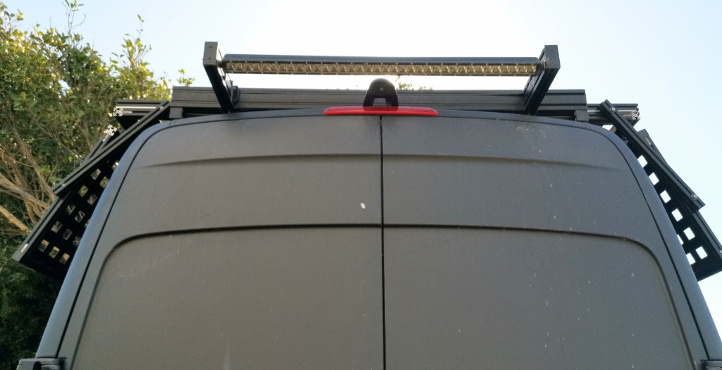

leichter Seitenträger
viewtopic.php?t=33266
Heckträger
viewtopic.php?t=25367&start=75#p354239

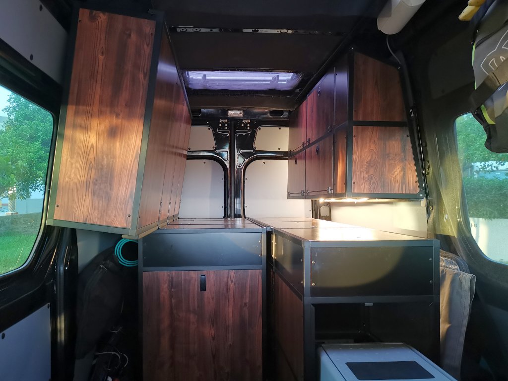

rams
Beiträge: 431
Registriert: 19 Apr 2021 07:39
#225
Beitrag von rams »
kommen noch überall Deckel drauf
